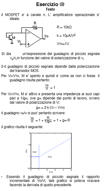

non ho ben compreso a livello teorico, cosa si intenda per "piccolo segnale": è un segnale ad oscillazioni di ampiezza molto bassa?
Quando si chiede di determinare il guadagno di piccolo segnale di un determinato circuito, occorre spegnere i generatori in continua?
Se inoltre io volessi il guadagno complessivo di tutto il circuito, dovrei sommare il guadagno in continua a quello che otterrei col piccolo segnale, facendo valere il principio di sovrapposizione degli effetti?
Cosa è il piccolo segnale

Il "piccolo segnale" è una variazione piccola (per l'analisi la consideri infinitesima) del segnale attorno al punto di lavoro, non necessariamente un'oscillazione.
Deve essere piccola a sufficienza da poter approssimare come lineare una caratteristica che non lo è.
Per una caratteristica
che lega ingresso e uscita, se consideri la sua serie di Taylor
perché la variazione
sia "piccolo segnale" il termine legato alla derivata prima deve essere molto maggiore della somma dei successivi.

Vi ringrazio per le numerose risposte.
Colgo la proposta di mostrarvi l'esercizio che ha mosso i miei dubbi sul piccolo segnale: ciò che non mi torna è cosa si faccia con il transistor.
Vi posto anche la foto del circuito equivalente di piccolo segnale del NMOS.
Ora la mia domanda è: come si fa qui a dire che la resistenza in ingresso del NMOS in piccolo segnale è
La corrente non dovrebbe vedere anche
Ma poi, ogni volta che si parla di piccolo segnale basta sostituire il circuito equivalente ad ogni elemento circuitale e svolgere nuovamente i calcoli?
Ultima domanda: se mi si chiedesse di valutare il guadagno complessivo di questo circuito, come dovrei tener conto del guadagno di piccolo segnale?
?La corrente non dovrebbe vedere anche
?Ma poi, ogni volta che si parla di piccolo segnale basta sostituire il circuito equivalente ad ogni elemento circuitale e svolgere nuovamente i calcoli?
La corrente non dovrebbe vedere anche r_o?
Credo che, quando ti viene detto che il mosfet è ideale,
non ci sia.Cosa significa
?valutare il guadagno complessivo di questo circuito
