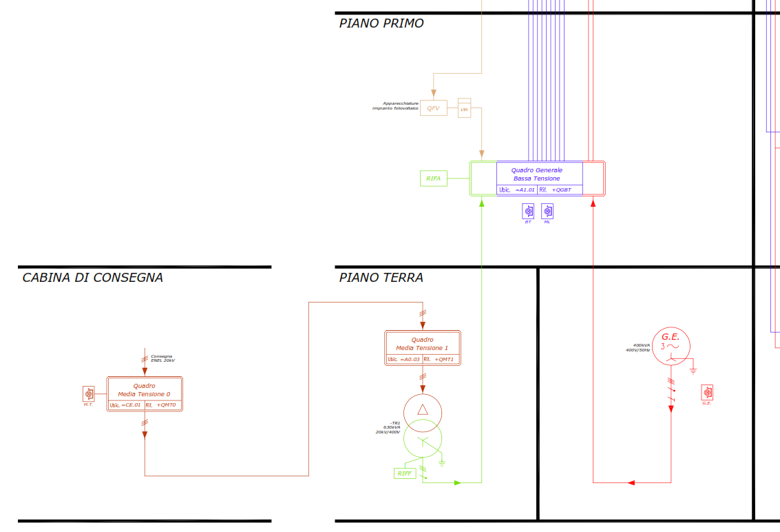

Normalmente la protezione è presente nel quadro di comando e protezione del gruppo elettrogeno. Poi dipende dove installi il quadro di scambio automatico o manuale. Ti allego degli estratti da un progetto, uno schema a blocchi e lo schema elettrico con lo scambio automatico installato nel quadro generale.
