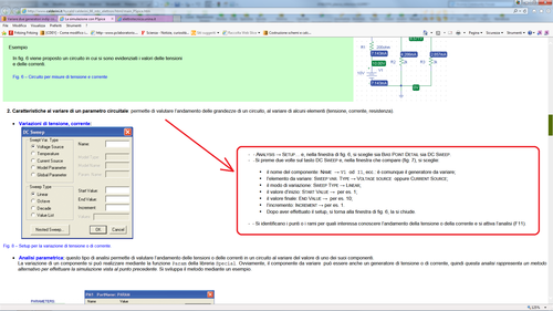

Buongiorno, vorrei sapere se qualcuno sa come far variare contemporaneamente due generatori indipendenti in PSpice per una simulazione DC Sweep.
In particolare dovrei far variare la Vcc+ e la Vcc- di un OPAMP che ho rappresentato rispettivamente con due generatori indipendenti di tensione DC (V1 e V2) entro un certo range di valore per mostrarne l'influenza sulla corrente di offset. Grazie

[4] Re: Variare due generatori indip contemporaneamente PSpice
Messaggioda Foto Utentewall87 » 12 feb 2016, 10:14
Scusa ma nell'immagine che ti allego non è quello che cerchi? o mi sbaglio? in tal caso non ho capito cosa vorresti :oops:

[7] Re: Variare due generatori indip contemporaneamente PSpice
Messaggioda Foto UtenteSedra » 12 feb 2016, 11:01
@wall87 Si, in effetti quello è lo schema per impostare una simulazione appunto Dc Sweep ma pSpice permette di far variare solo una grandezza per volta e io volevo sapere se era per caso possibile inserirne due di grandezze da far variare contemporaneamente. Grazie comunque ;-)
@IsidoroKZ Dunque, la prima configurazione la avevo già provata, ma in pratica Spice non permette l'assegnazione di una stessa var per due diversi generatori (assegnando {-Val} e {Val} vengono interpretate come due variabili diverse).
La buona notizia è che invece col generatore controllato in tensione funziona benissimo! Non sarà elegantissima ma fa perfettamente al caso mio. Molte grazie per l'aiuto, mi sei stato utilissimo! :ok:

[8] Re: Variare due generatori indip contemporaneamente PSpice
Messaggioda Foto UtenteIsidoroKZ » 12 feb 2016, 11:37
Sicuro che non possa assegnare lo stesso global parameter in due funzioni diverse? Mi sembra strano. I global parameters servono proprio per essere usati in tanti punti del circuito. E`possibile che non ricordi la sintassi di come si dichiarano le espressioni dentro ai componenti e quindi l'espressione non debba essere dichiarata come {Val}.

[9] Re: Variare due generatori indip contemporaneamente PSpice
Messaggioda Foto UtenteSedra » 12 feb 2016, 11:48
E' anche possibile che io non abbia capito perfettamente quello che intendevi tu, io avevo semplicemente provato nel display properties sotto la voce value, ad utilizzare lo stesso nome per due generatori diversi; cose più avanzate non saprei come fare... comeunque il generatore controllato in tensione va più che bene.

[10] Re: Variare due generatori indip contemporaneamente PSpice
Messaggioda Foto UtenteIsidoroKZ » 12 feb 2016, 11:54
Devi inserire l'espressione {Val} non nel nome ma nel valore. Al posto di 12V metti {Val}
