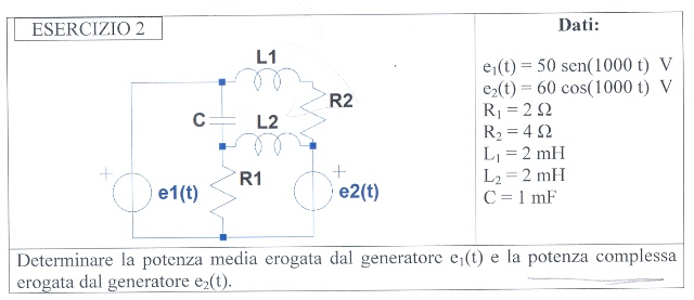

Buon giorno .
Vorrei risolvere questo esercizio . Si tratta di un circuito in regime sinusoidale con generatori isofrequanziali
Svolgimento :
Prima di tutto mi accorgo che essendo i generatori sinusoidali . Passo a i fasori .
E1 = 50 , E2 = 60j ( prendendo come riferimento il sin )
Zr1 = 2 , Zr2 = 4 , ZL1 = ZL2 = 2*10^(-3)*1000 * j = 2j
Zc = 1/[( 1*10^(-3) *1000] = -j
A questo punto devo scegliere il metodo per risolvere questo esercizio.
Secondo me si potrebbe usare il metodo della sovrapposizione anche se non sono obbligato essendo i generatori isofrequenziali . Spengo prima il generatore E1 e mi calcolo la corrente Ie ' poi spengo il generatore E2 e mi calcolo la corrente Ie' ' . Alla fine sommo le correnti e mi trovo la Ie
un altro metodo e' quello dei potenziai di nodo .
Nel circuito si possono individuare 3 nodi , 6 lati , 3 maglie .
. Il circuito si puo' semplificare perche' ci sono le due impedenze ZL1 e Zr2 che si possono sommare .
Per il momento mi fermo qui.
Secondo voi qual'e' il metodo piu'' semplice per svolgere questo esercizio ? ringrazio chi mi da qualche qualche suggerimento .

[2] Re: Circuito in regime Sinusoidale.. Esercizio
Messaggioda Foto Utentefantom2002 » 16 feb 2016, 10:00
Scusa, in che senso
Non sono ne in serie ne in parallelo.

[3] Re: Circuito in regime Sinusoidale.. Esercizio
Messaggioda Foto UtenteFabY » 16 feb 2016, 10:09
Una volta che l'impedenza L1 e la resistenza R2 sono trasformate in fasori con ZL1 e Zr2 , posso sommarle come se fossero due resistenze in serie . Sono attraversate dalla stessa corrente .

[4] Re: Circuito in regime Sinusoidale.. Esercizio
Messaggioda Foto Utentefantom2002 » 16 feb 2016, 10:11
ah be si, ma nel tuo primo messaggio ZL1 è il fasore associato alla sola impedenza.
Dovresti credo correggere le notazioni.

[5] Re: Circuito in regime Sinusoidale.. Esercizio
Messaggioda Foto UtenteFabY » 16 feb 2016, 10:15
Grazie per aver risposto .
Sono d'accordo . Il circuito si puo' semplificare di molto pero' ci si deve andare con i piedi di piombo perche' e' facile commettere errori .
La prima semplificazione che salta all'occhio e' la somma delle due impedenze ZL1 e ZR2 poi si deve ragionare su come semplificare conle altre impedenze .
Per esempio spento il generatore E2 , si puo' fare il parallelo tre ZR1 e ZL2 . Cosa ne pensi ?

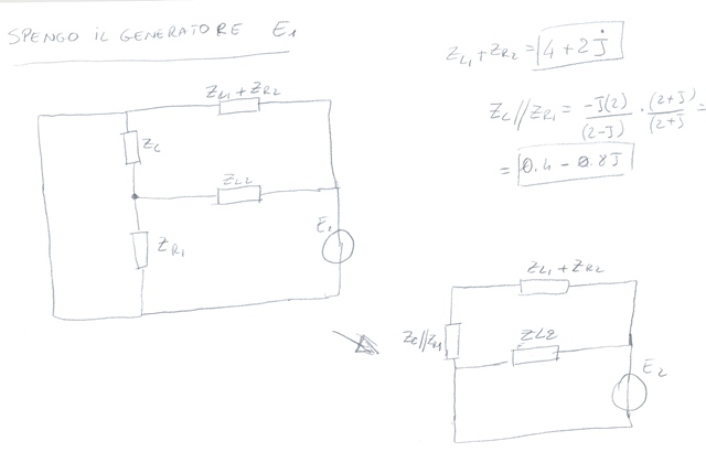

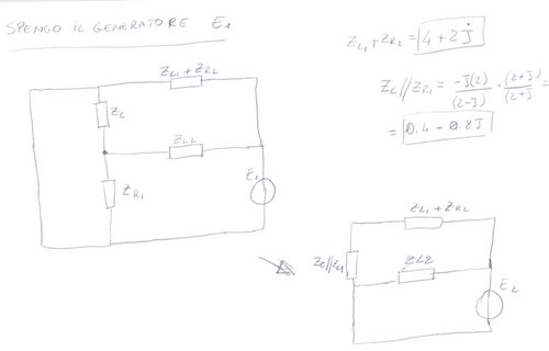

Messaggioda Foto UtenteFabY » 16 feb 2016, 10:38
Per esempio cosa accade se si spenge il generatore E1 ?
Secondo voi questa semplificazione e' corretta ???

Messaggioda Foto Utentefantom2002 » 16 feb 2016, 10:40
a meno di smentite da chi è più svelto di me:
Spegni e2 e hai come carico di e1 il fasore di
ZC || [(ZR_2+ZL_1)+(ZR_1+ZL_2)]
Spegni e1 e hai come carico di e2 il fasore di
(ZR_2+ZL_1) || (ZL_2+(ZR_1||ZC))

[10] Re: Circuito in regime Sinusoidale.. Esercizio
Messaggioda Foto Utentefantom2002 » 16 feb 2016, 10:43
credo che nel disegno che hai fatto ci sia un errore. Guarda la mia risposta, L2 non può essere in parallelo a e2
