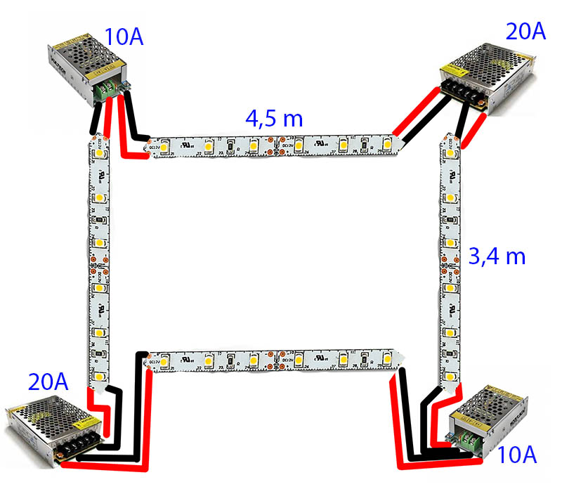

Domanda idiota , posso collegare 4 alimentatori come da schema allegato( Chiedo scusa ma ho provato ad usare fidocad ma non sono riuscito a fare uno schema presentabile)

Le strisce hanno 120 led metro
Le resistenze sono da 100 ohm , una ogni tre led.
