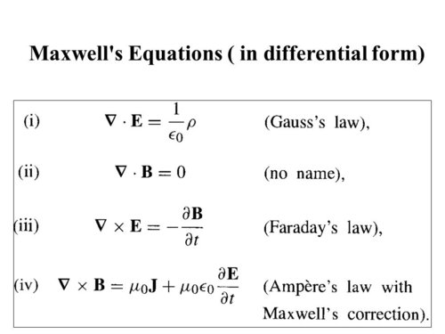

Non è una proprietà particolare del conduttore stesso, sono "semplicemente" le equazioni di Maxwell in forma differenziale che ne governano il funzionamento , come nel caso di qualsiasi fenomeno elettromagnetico:
In alcuni casi è comodo scrivere queste equazioni in forma simmetrica, cioè aggiungendo una densità di carica magnetica ed una densità di corrente magnetica. Queste sono grandezze fisiche "fittizie" nel senso che non esistono nella realtà (e già qui Tesla non sarebbe d'accordo), ma che sono comode per fare i conti.
Detto onestamente comunque, tranne che tu non abbia voglia (e tempo) di metterti a studiare nel dettaglio le autofunzioni del sistema, il modello della linea equivalente, i modi di propagazione (TM, TE, TEM), non riuscirai a trovare una risposta che soddisfi al 100% i tuoi dubbi.
Quindi direi che potresti rimandare l'approfondimento a quando incontrerai l'argomento nel tuo corso di studi.
C'è un libro ben fatto, che approfondisce l'argomento senza richiedere grosse conoscenze di matematica (al massimo si arriva a parlare di quaternioni che sarebbero dei vettori con componenti complesse, o di geometria ed algebra lineare non proprio basilari), ed è "Fondamenti di campi elettromagnetici" Ulaby, edito da McGraw-Hill.

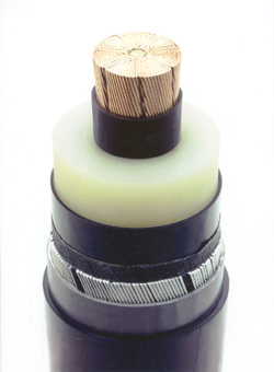

.qttv ha scritto:Oppure uscendo dal dielettico il campo riacquista la propria naturale intensiá come negli esercizietti di fisica 2? Se cosi fosse, dovremmo dedurre che ogni cavo elettrico di alta tensione é responsabile della propragazione nello spazio di un campo E per chilometri e chilometri
I cavi isolati di alta tensione (così come quelli di MT, a partire da 3 kV in su) sono dotati di uno schermo metallico, che serve rendere uniforme il campo elettrico sulla perifieria esterna dell'isolante.
Al di fuori di un cavo isolato di alta tensione il campo elettrico è quindi, a tutti i fini pratici, nullo.
Se non ci fosse lo schermo metallico, la distribuzione del campo nell'isolante dipenderebbe anche dalle caratteristiche fisiche del mezzo esterno al cavo, con il rischio di disuniformità nel campo elettrico e quindi di scarica nell'isolante. Non è quindi un problema di "compatibilità" elettromagnetica (tant'è che nelle linee elettriche aeree non c'è nessuna schermatura intenzionale) ma di tenuta dell'isolamento.
