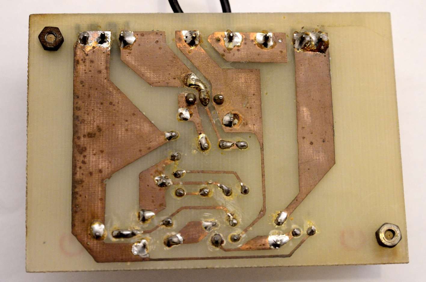

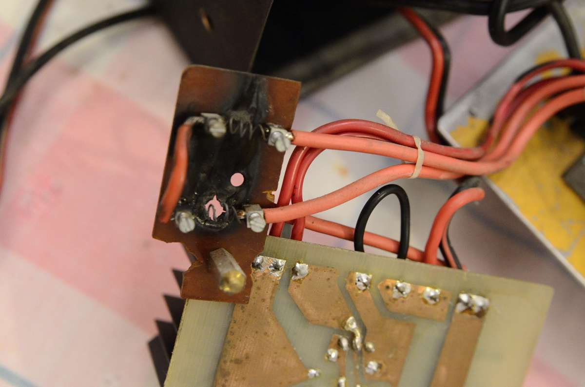

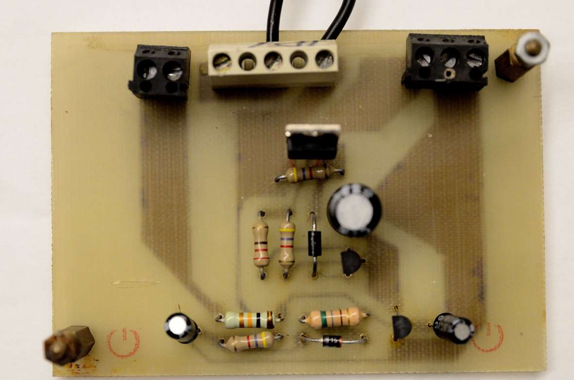

Ho un caricabatteria al piombo autocostruito con un conoscente esperto 25 anni fa, ora non funziona più e ho notato che due filamenti tipo una molla saldati su una basetta di bachelite situati in uscita del carica suno arrostiti, (negli ultimi tempi non l'ho usato io) ora non ricordo che funzioni avevano, a grandi linee quando l'ho costruito mi sembra che servivano da resistenze, qualcuno potrebbe darmi una dritta? Grazie
Elenco materiale:
1 Trasf uscita 20V 2,5 Aph 5Amph
1 pote radrizz, adguato
1 Tic 116M con dissipatore
1 Cond elet. 47p 100V
2 Cond elet. 10 50V
2 BC 237B
1 diodo
1 diodo zener
1diodo spia
interruttori vari ecc
Provo ad allegare una foto

Non sono riuscito ad inserire la foto, ci riprovo.
basetta bruciata

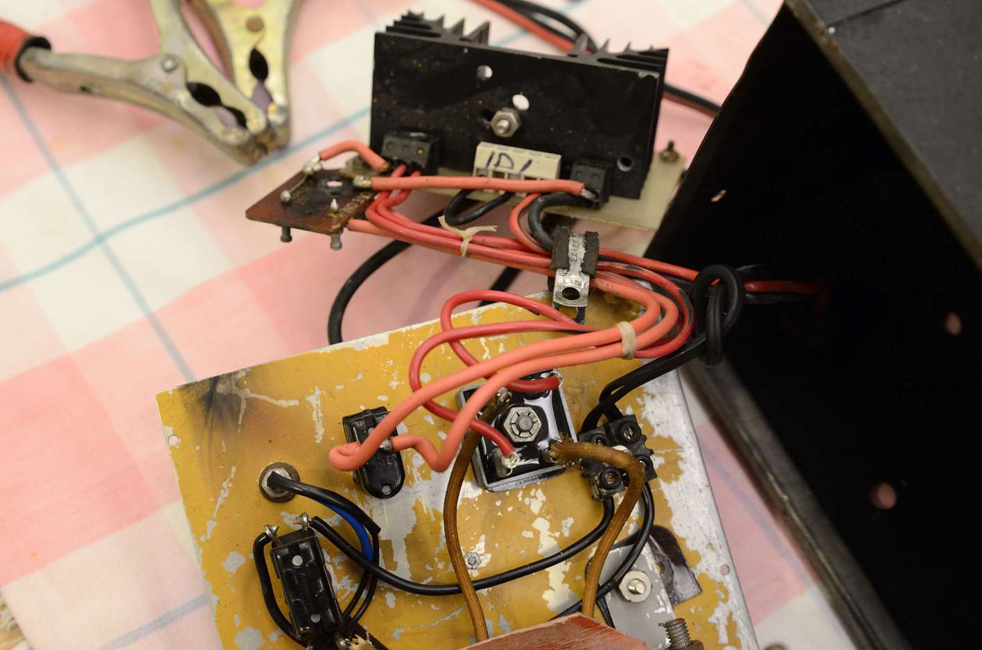

LO schema non c'è provo ad inserire una foto della basetta e dell'insieme

[7] Re: Caricabatteria non funziona
Messaggioda Foto Utenteibra » 20 feb 2016, 19:12
Se non ci dai uno schema elettrico è quasi impossibile venirne a capo O_/
L'unica cosa che posso dirti è che per bruciare quei due fili compresa la basetta sottostante c'è stato un cortocircuito. Ma dove non lo so :cool:

Per Isidoro, si l'uscita dal ponte radrizzatore va sul piedino centrale del TIC
Per ibra, l'unica cosa bruciata sono quelle due molle
Domanda:
Cosa servono quelle 2 molle? quando l'ho costruito il tecnico che mi assisteva disse: prendi un pezzo di filo da frenatura ( filo per frenare i bulloni abbastanza acciaioso ) lo attorcigli a molla e lo saldi.... come vedete dalle foto.
Vedrò se riesco a fare uno schema.

kheru ha scritto:Domanda:
Secondo me sono utilizzate come resistenze (a filo) di basso valore ohmico. Visto che sono bruciacchiate, probabilmente sono di potenza insufficiente.
kheru ha scritto:quando l'ho costruito il tecnico che mi assisteva disse: prendi un pezzo di filo da frenatura ( filo per frenare i bulloni abbastanza acciaioso ) lo attorcigli a molla e lo saldi.... come vedete dalle foto.
Io invece userei il filo recuperato dalla resistenza di un termoventilatore, stufetta o phon, magari mettendone vari in parallelo. Per la lunghezza e il numero di fili in parallelo, bisognerebbe sapere quanto dovrebbe valere la resistenza. Bisognerebbe poi misurare la resistenza di qualche metro di filo recuperato... e fare qualche conto.

Messaggioda Foto Utentekheru » 21 feb 2016, 14:03
Dopo lunghi studi e prove,(ho consumato mezza gomma da cancellare) ho disegnato il circuito, in allegato,
il valore delle resistenze l'ho misurato con le resistenze saldate alla basetta, il tester è impostato su 20 Hom .
Sul disegno, le resistenze incriminate ( bruciate sulla basetta di bachelite) sono quelle senza nessuna indicazione, vicine al deviatore. Le simbologie non sono esatte, non so come sistemarle, spero in futuro di migliorare. :mrgreen:
Ora desidererei sapere, se elimino le due resistenze bruciate ed il deviatore, l'alimentazione avviene direttamente sulla basetta con il circuito stampato, può funzionare? o mi vedo i fumi di Londra?
Seguendo il forum, questi circuiti (caricab.) vengono alimentati direttamente direttamente senza le resistenze inquisite.
Faccio presente che il trsf. da 20V in uscita non sotto carico dopo il ponte di diodi, il vattaggio non so come si misura, se ricevessi una dritta proverei a vedere... .
