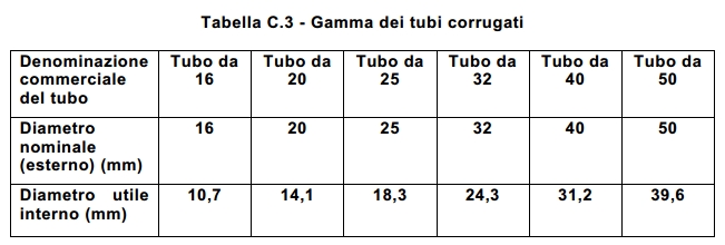

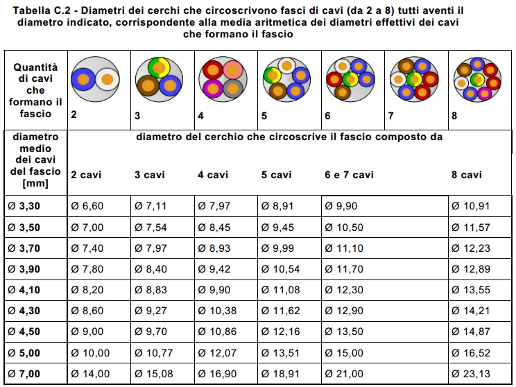

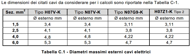

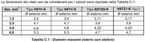

a pagina 55 della CEI 64-100/2 viene descritto un metodo per poter calcolare la sezione delle tubazioni in riferimento alla tipologia/sezione dei conduttori.
La scelta della dimensione del tubo deve essere fatta calcolando lo spazio interno utile con le seguenti regole pratiche:
- ipotizzare la quantità di cavi da inserire nel tubo (fascio).
- rilevare il diametro di ogni cavo in base alla sua sezione utilizzando la tabella C-1 per i cavi elettrici, il valore Ø 7 mm per il cavo coassiale, e il valore Ø 6 mm per i cavi BUS.
- determinare il diametro medio dei cavi che formano il fascio.
Ricavare il diametro del cerchio che circoscrive il fascio di cavi aventi il diametro medio utilizzando la Tabella C-2.
In caso di diametro medio di valore intermedio tra due valori riportati nella Tabella prendere il valore maggiore.
Moltiplicare per 1,50 il valore del diametro del cerchio che circoscrive il fascio di cavi aventi il diametro medio.
Applicando la Tabella C-3, che riporta la gamma dei tubi colorati disponibili nel mercato, ricavare il diametro nominale corrispondente al diametro esterno del tubo da utilizzare.
Considerare che tratti lunghi di tubo e la presenza di più curve rendono più difficoltosa l’operazione di inserimento dei cavi.
Quindi incrementare del 10% il valore ricavato se la lunghezza della tratta è superiore a 10 m e del 20% se nella tratta sono presenti più di due curve.
Le dimensioni dei citati cavi da considerare per i calcoli sono riportate nella Tabella C-1.

ho fatto i calcoli e matematicamente non ci sta.. anche se in realtà dovrebbero passare comunque ma immagino che non sono in sicurezza. Poi dipende da quello che collego a quella presa giusto? Cosa mi consigli di fare?
