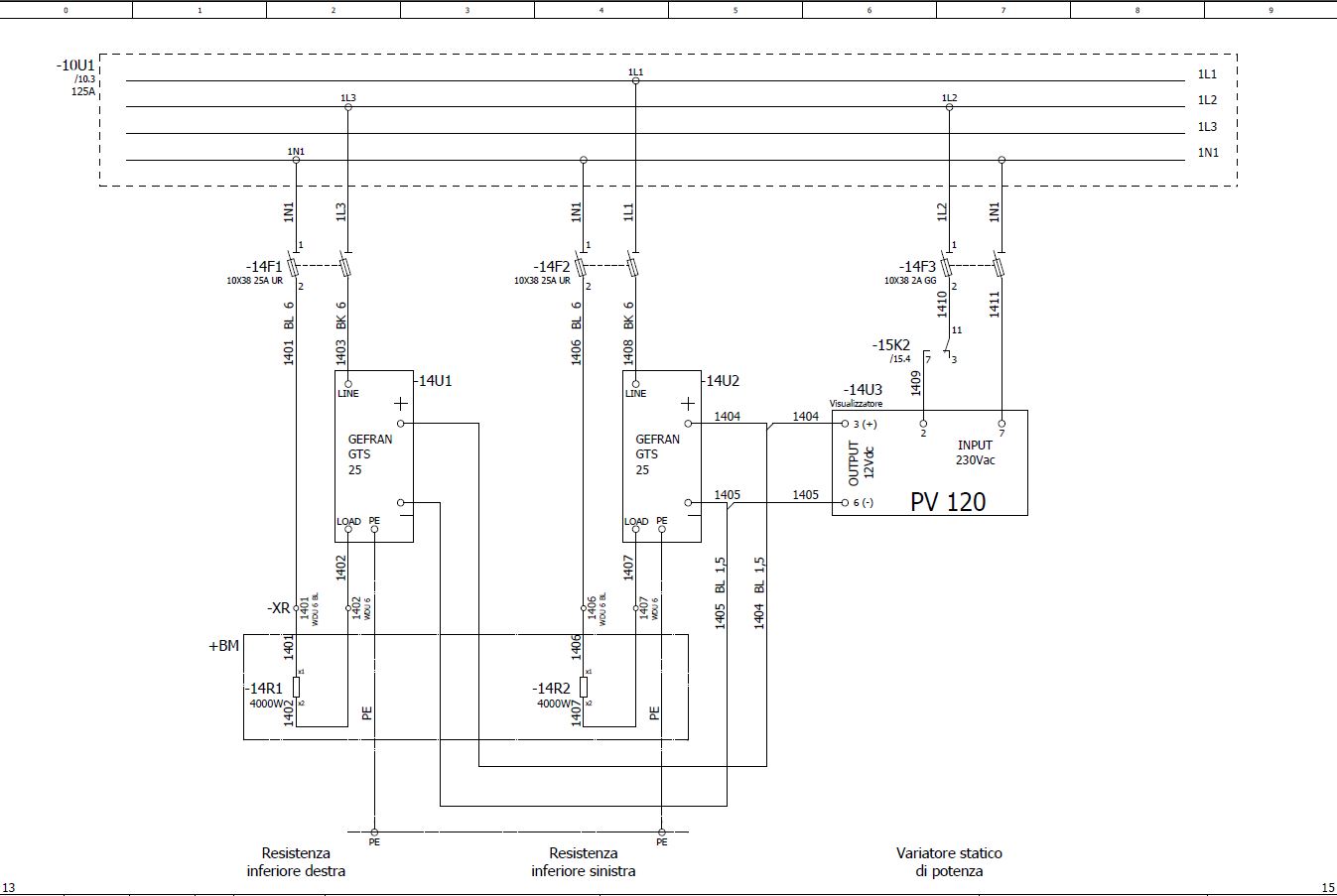

Buongiorno a tutti,
Ho una domanda banale, ma che mi mette un pochino in difficoltà.
Ho un sistema di 4 resistenze da 4kW alimentate a 230V, ma collegate ad un sistema trifase 400V (3 FASI + NEUTRO), quindi ognuna di esse è collegata ad una fase, chiaramente una fase ne avrà 2 collegate.
Il dubbio sta nel calcolo della corrente; Essendo alimentate a 230V, ma collegate a sistema trifase ho pensato di utilizzare la formula I=P/(rad3*230).
E' corretta?
Ringrazio in anticipo chiunque risponderà, eliminandomi così ogni dubbio.
Grazie.
Mirko

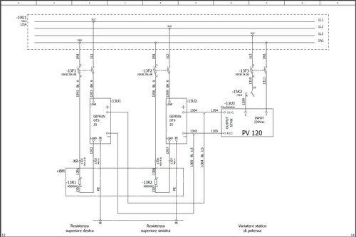

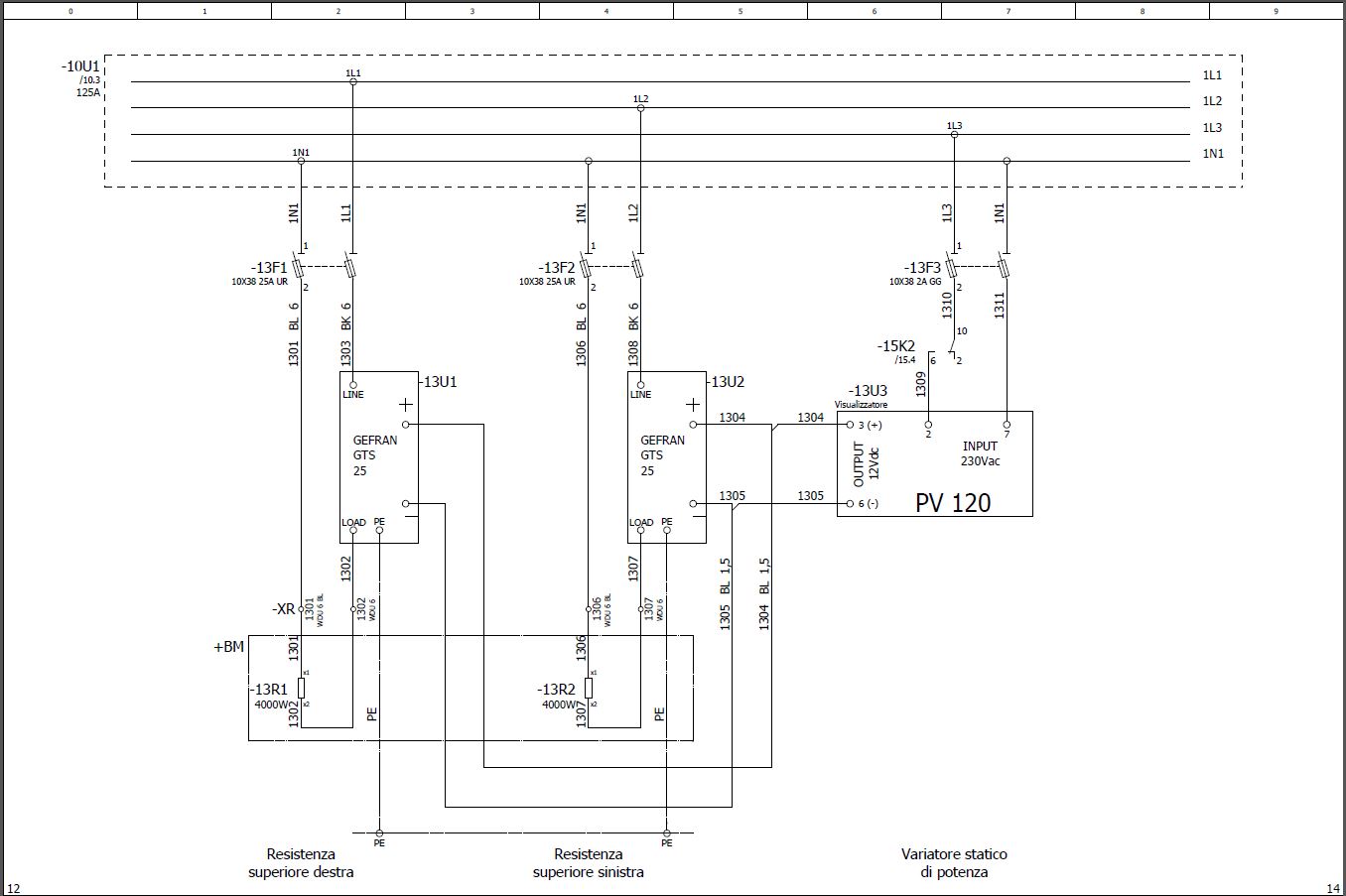

Messaggioda Foto Utentemirkino91 » 29 feb 2016, 11:00
Allego due immagini che fanno vedere i collegamenti.

Messaggioda Foto Utentemirkino91 » 29 feb 2016, 11:39
kyexim ha scritto:Cosa è attaccato alla terza fase? Non mi sembra un carico resistivo, in questo caso come non detto quanto sopra.
Si hai ragione, ma le resistenze sono disposte su due pagine nelle quali si vedono le fasi a cui sono state collegate.
In merito alla mia domanda non centra nulla lo strumento PV120
