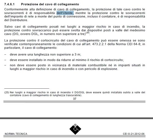

1) Il dispositivo di protezione posto sul contatore può essere utilizzato come protezione linea?
2) Se le linee dei vari contatori privati sono eseguite con cordina e sono posate tutte insieme nel medesimo cavidotto/montante condominiale, devo prevedere un differenziale subito a valle del contatore anche se, come di solito accade, non ho masse dal contatore al quadretto d'appartamento?

1 puoi usarlo sotto la tua responsabilità il distributore non garantisce nulla
2 i montanti devono essere separati o in cavo indipendente dal differenziale

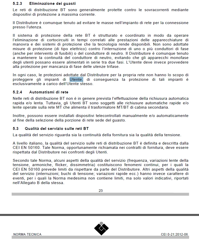

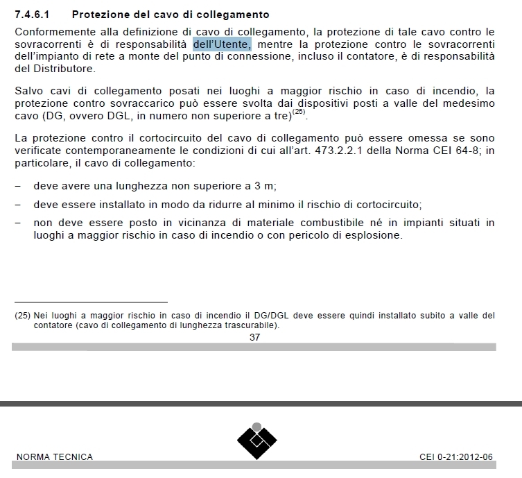

Messaggioda Foto Utenteiosolo35 » 29 feb 2016, 12:55
estratto dalla CEI 0-21

Goofy ha scritto:1 puoi usarlo sotto la tua responsabilità il distributore non garantisce nulla
DA QUELLO CHE HA RIPORTATO IOSOLO NEL POST SUCCESSIVO AL TUO, PER I CASI COMUNI CON IL LOC. CONTATORI NELL'INTERRATO, LA PROTEZIONE DA SOVRACCARICO ME LA FACCIO ANCHE A VALLE SUL QUADRETTO D'APPARTAMENTO MA DA CORTO NO, TU DICI CHE IL DISPOSITIVO DEL CONTATORE PUò EVENTUALMENTE ESSERE UTILIZZATO???
SCUSAMI HAI UN RIFERIMENTO NORMATIVO A QUANTO SCRITTO?

Messaggioda Foto Utenteiosolo35 » 29 feb 2016, 16:11
Guarda che entrambi diciamo la stessa cosa è di responsabilità dell'utente scegliere che tipo di protezione utilizzare

Messaggioda Foto UtenteDuracell » 29 feb 2016, 16:17
ok bisogna solo capire volta per volta se la protezione del contatore proteggi la mia linea dal cc.
Aspetto solo un riferimento normativo sulle linee in cordina che non possono correre insieme nel medesimo montante
