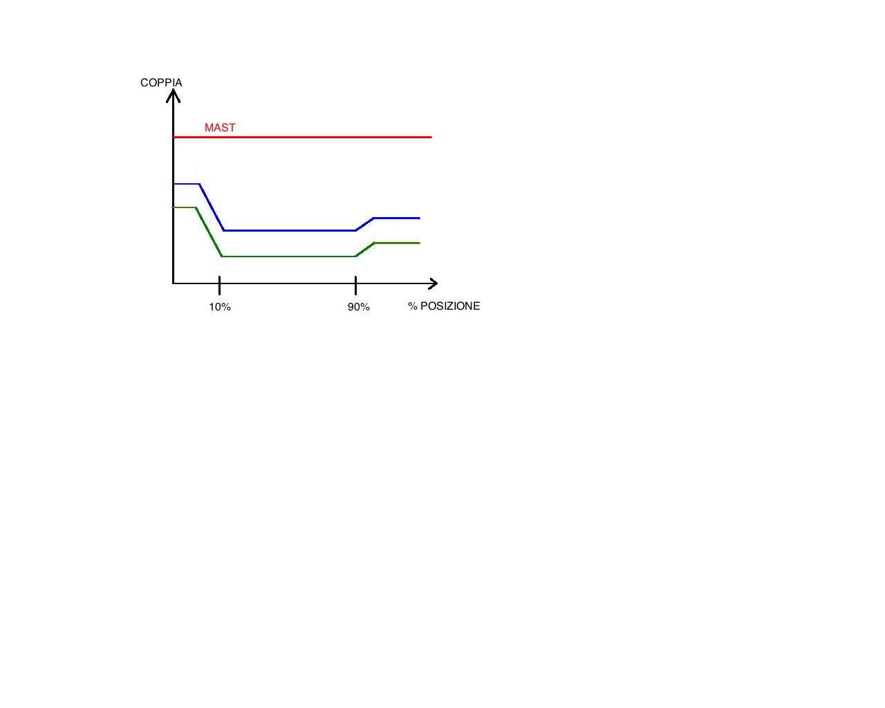

Ciao a tutti. Supponiamo di avere un profilo di coppia (coppia - % di manovra) come quello della figura allegata (valvola a sfera). Il valore di mast è il valore di coppia che non deve essere superato dal motore che aziona la valvola, in tal caso lo stelo della valvola si romperebbe. Il dimensionamento dell'attuatore deve essere effettuato in modo che la coppia erogata stia "in mezzo" tra mast e profilo della valvola. Se avessi a disposizione un motore che, collegato direttamente alla rete, erogasse troppa coppia per quella valvola superando quindi il valore di MAST, utilizzando un inverter sarebbe possibile limitare il valore di coppia erogata. Se sì, come funziona il sistema a livello logico? Grazie.

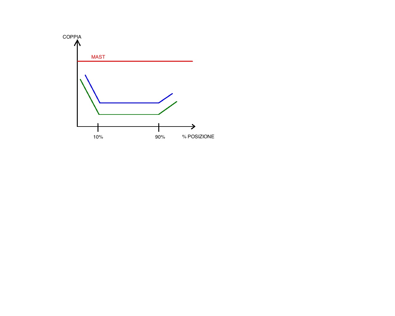

Premesso che ho inviato la figura sbagliata. Non ho idea di come venga programmato un inverter. Imposterò un certo valore limite di coppia superiore e inferiore per un certo numero di secondi per effettuare il primo tratto di curva(vedi figura fino al 10% di manovra), e così anche per gli altri tratti della curva? La figura corretta è quella allegata in questo post.Grazie.

Devi fare un controllo di posizione per cui ci sarà un motore un encoder e l'azionamento.
Non hai specificato con che precisione vuoi controllare il tutto e soprattutto che coppie devi applicare per far girare il dispositivo.
