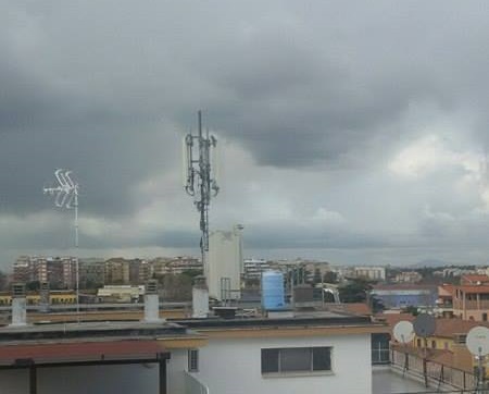

Buonasera,
non so se questa è la sezione giusta, ma volevo chiedervi supporto riguardo
la pericolosità o meno di un ripetitore che hanno installato recentemente davanti casa mia.
Vi allego foto.
Avendo anche famiglia e bambini, volevo sapere se potevo stare sicuro riguardo possibili
emissioni da parte dell'apparecchio.
Grazie per le informazioni e il supporto che potrete darmi.

Dalla foto sembra girato dall'altra parte, cioè non verso di te.
Stai rilevando problemi di ricezione vari?

Puoi stare tranquillo. Tutte le antenne telefoniche sono autorizzate dall'ARPA regionale la quale si esprime con un parere. All'ARPA si consegnano degli studi di compatibilità elettromagnetica con l'ambiente circostante e di rispetto dei limiti di esposizione dei recettori.
Senza il parere il Comune non ti da l'autorizzazione(se la stazione è costruita è autorizzata).
Prima dell'attivazione c'è la perizia giurata di un tecnico di conformità delle opere alla relazione di calcolo approvata e le misure strumentali.
Ciao,
Dario

A te piacerebbe vedere un'antenna così puntata in faccia ogni giorno da 50mt ?

Le Norme tecniche principali di riferimento sono la CEI 211-7 "Guida per la misura e per la valutazione dei campi elettromagnetici nell'intervallo di frequenza 10 kHz - 300 GHz," e CEI 211-10 "Guida alla realizzazione di una Stazione Radio Base per rispettare i limiti di esposizione ai campi elettromagnetici in alta frequenza".
La relazione previsionale di compatibilità elettromagnetica si fa utilizzando un software di calcolo e andando a misurare il "fondo elettromagnetico" che è fra i dati di input.
Successivamente l'attivazione della stazione radio si torna a fare le misure per vedere se i valori previsti e calcolati dal software sono rispettati.
La potenza della stazione radio in zona urbana non può superare i 5W.
Non sono esperto di antenne e campi elettromagnetici ma ho seguito la costruzione di oltre 300 stazioni radio base per un operatore nazionale in Puglia e Basilicata e posso confermare che il settore è disciplinato e controllato a tutti i livelli, dalla fase di progettazione a quella di realizzazione a quella di collaudo.
ibra ha scritto:A te piacerebbe vedere un'antenna così puntata in faccia ogni giorno da 50mt ?
Per risolvere questo problema si può installare un finto camino fatto di pannelli di vetroresina.
Ciao,
Dario

Messaggioda Foto UtenteStefanoNomentana » 10 mar 2016, 0:42
Ciao Dario,
grazie per la tua risposta. Quindi mi stai dicendo che io e la mia famiglia possiamo stare tranquilli che sicuramente è stato fatto tutto a norma?

Messaggioda Foto UtenteDarioDT » 10 mar 2016, 8:47
Si.
Lascia stare gli avvocati, li faresti arricchire inutilmente.
L'unica cosa che potresti fare è chiedere all'ARPA informazioni sulla stazione radio. Prova a chiedere copia delle misure di campo elettromagnetico che hanno effettuato.
Ciao,
Dario
