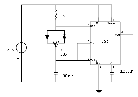

Ciao a tutti.
Vorrei realizzare due regolatori PWM per rallentare a piacere la velocita di due motori DC.
Il primo a 12V e assorbe 1.8A, e l' altro a 7V assorbe 4A.
Intanto ho letto un po sul forum e ho trovato i due seguenti schemi.
Questo l' ho trovato qui
E questo l' ho disegnato copiandolo da questo articolo di Foto Utenteg.schgor
Ho notato delle differenze tra loro ma non so quali siano i pregi e difetti dei due, e avrei bisogno di qualche dritta a riguardo.

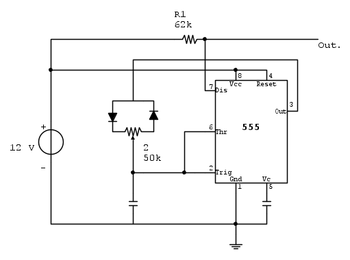

:-) Foto Utentelucaking; riguardo la differenza tra i due schemi, leggendo l'articolo da te citato di Foto Utenteg.schgor, mi pare di capire che la differenza tra i due schemi sia descritta proprio li :? ... col primo circuito si aggira il problema, presente nella "classica" (senza diodi) configurazione del NE555 come astabile, che non si può scendere col duty cice sotto il 50% ma variando il duty cicle varia anche la frequenza, mentre col secondo puoi variare ill duty cicle da 0% fino a 100% senza significative variazioni della frequenza. O_/

Messaggioda Foto UtentePixy » 13 mar 2016, 11:48
lucaking ha scritto:In effetti....
Non capivo perche pensavo che il problema del duty si risolvere già con i due diodi.
Infatti si risolve così.
Magari non ci sarà una stabilità perfetta,perché i tempi di carica e scarica del condensatore sono diversi a seconda del duty cicle , ma si compensano quasi perfettamente e la frequenza è molto stabile ( molto stabile in rapporto alla semplicità del circuito ovviamente. questo va sottolineato ) al variare del dutycicle e in ogni caso, credo proprio che per quello che vuoi fare è più che sufficiente
Semmai ( in questo circuito) la frequenza varia se varia la tensione di alimentazione se questa è bassa tanto da non ritenere trascurabile la caduta di tensione sui diodi
Il secondo circuito, sinceramente non l' ho mai provato, ma senz'altro funziona bene anche quello

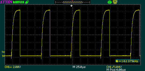

Messaggioda Foto Utentelucaking » 13 mar 2016, 11:52
Scusate ma sono come San Tommaso... :D
Ho provato i due circuiti con valori di RC tali da oscillare circa a 10khz, potenziometro da 10K e C da 10nf.
Volevo modificare gli schemi gia presenti sul thread ma non sono riuscito. :(
La regolazione del duty funziona in entrambi con un range molto ampio, ma le forme d' onda sono molto diverse.
Schema 1 output su pin 3
Schema 2 output su pin 7
Il primo schema presenta questo spike che non so quanto sia bene.
Ora, il perche di questa diversita cerchero di capirlo studiandomi un po lo schema interno del 555(anche se la vedo dura... ?% ), ma quale dei due è meglio usare per il PWM?

Messaggioda Foto UtentePixy » 13 mar 2016, 12:25
Non ti preoccupare degli spike Foto Utentelucaking,
Questi sono dovuti principalmente ai collegamenti che hai fatto ( immagino su breadboard ) e a seconda dove hai posizionato le sonde e al carico che hai messo per misurarlo. Più alta è la frequenza di commutazione, vedrai che più alti sono gli spike

Messaggioda Foto UtentePixy » 13 mar 2016, 14:14
lucaking ha scritto:La regolazione del duty funziona in entrambi con un range molto ampio, ma le forme d' onda sono molto diverse.
Non avevo letto nemmeno tutte le tue perplessità..Sono un po' fumato in questi giorni ... :D
Immagino che non comprenda bene il perché il secondo circuito presenta un' onda in salita tipica di una carica RC. ( immagino sia stata questa la tua perplessità ).
Se vuoi un onda quadra anche in salita devi diminuire notevolmente la resistenza da 62 k
Fai la prova con una resistenza da 1k e vedrai che avrai un gradino anche in salita.
Anche perché, se vuoi utilizzare questo secondo circuito, devi per forza abbassare questa resistenza, in quanto si pone in serie, poi ad un' eventuale resistenza di base del BJT ( ameno che tu non abbia a disposizione fra i tuoi BJT un PNP )
Scegli pure il circuito che vuoi, vanno bene entrambi

Messaggioda Foto Utentelucaking » 13 mar 2016, 19:04
A dire il vero la resistenza nel circuito di Foto Utenteg.schgor era da 47k, l' ho aumentatata io a 62K perche alimento a 12V anziche 9V, comunque ho provato con quella da 1k e l' onda si squadra parecchio.
Il perche quando ho guardato come è fatto il 555 per ora ho rinunciato a capirlo (troppo complicato per me) prima devo studiarmi cos' è e come funziona un flip-flop. ?%
Per i BJT non so, li ho entrambi.
Cosa cambia (oltre ai collegamenti) se uso un PNP o un NPN?
Mi verrebbe da dire nulla, ma boh... di solito quando prendo delle iniziative o traggo delle conclusioni da solo non ne azzecco una #-o
Comunque sia dovranno entrambi lavorare in zona di saturazione (tipo un interruttore) giusto?
