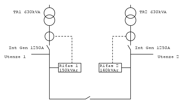

Ciao,
vi scrivo in merito ad una situazione un po' particolare che vi illustro:
Nella fattispecie in un'azienda hanno due trasformatori MT/BT ed è stato creato un ponte tra i due a valle dei quadri generali per compensare necessità di potenza da una parte o dall'altra dell'impianto.
Sono presenti due rifasamenti; 150 e 140 kvar rispettivamente.
La cosa strana è che durante il funzionamento dell'impianto con tutti i condensatori inseriti Rifasamento1 arriva a 0,96 e Rifasamento2 arriva a 0,92 al massimo.
Per il momento non sono riuscito a raccogliere altri dati, secondo voi su cosa dovrei indagare?

piertoni ha scritto:secondo voi su cosa dovrei indagare?
1) Sullo stato dei condensatori e dei contattori
2) Sul corretto collegamento dei TA
3) Sulla corretta programmazione della centralina

Butto là un'idea: controlla bene se i valori della potenza reattiva dei due quadri di rifasamento sono influenzati dalla tensione delle batterie.
Purtroppo mi sono ritrovato con quadri da 120 kvar con condensatori a 460 V che, una volta allacciati al 400 V, rendevano 90 kvar.
