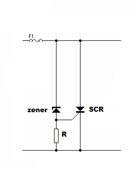

In linea di massima, con SCR, il circuito che ti serve è simile a quello che ti ho allegato. E' ovvio che servirebbe qualche dato in più per fare uno schema più preciso. E' fondamentalmente un crow-bar come dice abusivo.
Occorre che tieni presente che il fusibile deve essere dimensionato adeguatamente, ovvero deve bruciare prima, perché in caso di sovratensione l'SCR è attraversato da tutta la corrente.
Tra gate e positivo c'è poi un diodo zener con una resistenza in serie (es. 100 ohm) per limitare la corrente sul gate. Occorre poi considerare che all'aumentare della temperatura lo zener aumenta la propria soglia.

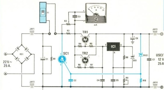

A titolo informativo questo è quello che stavi cercando di N.E. (KIT LX1033

ottimo si era quello di ne, ma credo scr sia grande emolto costoso vero ? e poi serve anche quel diodo veloce svc....
