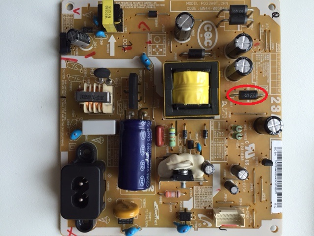

Carissimi,
innanzitutto buona Pasquetta a tutti.
Vado al sodo. Ieri sera ho scoperto che il mio televisore LCD Samsung non si accende più. Non c'è più nemmeno la spia dello stand-by. L'abbiamo lasciato funzionante (collegato alla presa con il led acceso) venerdì mattina e ieri al nostro ritorno niente.
Io ho pazientemente atteso che passasse la giornata di domenica sperando in una resurrezione... (con tutto il rispetto :oops:) ma sono rimasto deluso. :mrgreen:

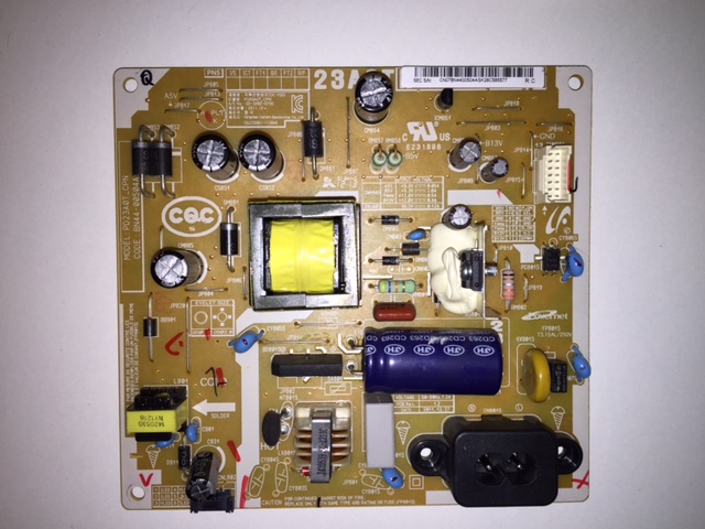

Ora ho smontato la scheda di alimentazione pensando di trovare condensatori esplosi (leggendo in rete sembra un problema comune di questi televisori) e invece a prima vista sembra tutto pulito.
Domani mattina, viste le previsioni del tempo, inizierò una prima ricerca guasti. Penso di alimentare la scheda e verificare la presenza di tensione indicata in alcuni punti della scheda stessa.
Tuttavia, prima di fare più danni di quelli che non ci sono già, volevo chiedere consiglio a voi su dove focalizzare la mia attenzione o su dove evitare di andare col multimetro.
Qui sotto una foto della scheda lato componenti
Grazie in anticipo

Presta massima attenzione quando lavori con la tensione di rete, potresti provare a controllare il ponte diodi, se c'è un fusibile, i condensatori anche se ad occhio possono essere buoni ma nella realtà possono anche non esserlo , vai per un ordine controlla i componenti più critici chiamiamoli cosi O_/

Ho controllato la continuità e il diodo che ho cerchiato in rosso qui sotto fa suonare il multimetro (è in corto?) in entrambe i versi
Il diodo marcato SR315A SHSIG3 e l'ho trovato nei datasheet come "Schottky Barrier Rectifiers"
Secondo la vostra esperienza questo tipo di guasto può aver compromesso altri componenti che dovrei controllare?
Io ho in casa dei diodi 1N5408 e da ignorante guardando le caratteristiche mi sembra che potrebbero sostituire quello rotto...che ne pensate? Allego i datasheets

Per provare i componenti qualsiasi esso sia, vanno staccati dal circuito o almeno 1 piedino, perché può darsi che la prova si richiuda in un circuito di minore resistenza e ti faccia suonare il multimetro, se proprio ti vuoi togliere il dubbio dissalda e riprova

Ok facci sapere :mrgreen: , le uniche prove che puoi fare sono a circuito alimentato se non ti va di dissaldare, verifichi la presenza di tensioni sempre con la massima accortezza

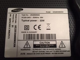

E' importante anche tu ci dica il modello del televisore in modo da controllare con lo schema avanti i componenti da provare

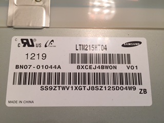

Allora, il codice è UE22ES5000. Metto 2 foto delle etichette dove ci sono altri codici.
Ho dato un'occhiata al sito ma non ho trovato il codice. Più tardi guardo meglio
