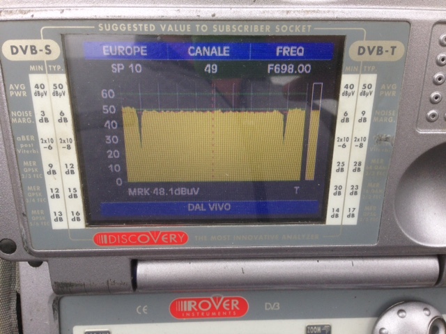

Salve a tutti,poco fa stavo misurando il segnale uscente da questa antenna http://www.fracarro.com/index.php/en/dj ... oad&fid=71 (direttamente al Misuratore senza passare dall'amplificatore)...e mi sono accorto che lo spettro delle frequenze LTE 4G (intorno a 800 MHz) è superiore allo spettro del MUX Mediaset 4 (canale5 rete4 ecc)...Guardate voi stessi...
il filtro LTE lo devo inserire in uscita all'amplificatore,o tra la 20RD45F Fracarro e l'amplificatore? a parte questa antenna nello stesso palo è presente una Fracarro 6HD con filtro LTE Incorporato...
Assolutamente va messo tra antenna e ampli ;-)

direi che essendo segnali completamente inutili (ma anche dannosi se sono forti) per la ricezione del dvb-t, più bassi sono all'ingresso del centralino di testa meglio è.
Nel tuo caso, da quel che vedo dalle foto che hai postato, non mi sembra che abbiano potenze preoccupanti, ma se un domani decidono di aumentarli di 10 o 20 dB e il tuo centralino è già al limite che fai? attenui tutto? col rischio di perdere i mux più deboli?
di norma il rilevamento di rete LTE 4G oppurtunamente Filtrata di quanti DbmV dovrebbe essere?
non parlerei di dBµV ma di dB "sotto" a quelli utili che l'antenna riceve, direi almeno 20dB per stare tranquilli.

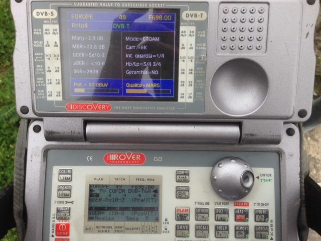

Totali non saprei,solitamente guardo i picchi dei mux che piu mi interessano in una determinata banda...ad esempio queste sono le misure (non ottime) del MUX 4 Mediaset

Sì vedo che potenza e qualità non sono proprio eccezionali. Su che antenna li hai misurati?

su una banda larga fracarro http://www.fracarro.com/index.php/en/dj-list?format=raw&task=download&fid=71...ma considera che la misura è fatta 3 metri da terra,senza amplificatore,solo antenna nuda e cruda (testo il territorio)...il BER è davvero buono..

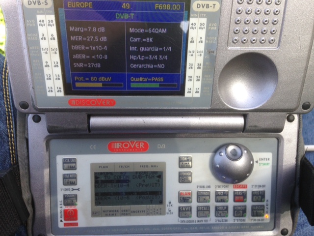

Messaggioda Foto Utentecarlomusumeci » 4 apr 2016, 12:24
Grazie per l'interessamento Foto Utenteibra:) ti allego il risultato finale...che ne pensi?
