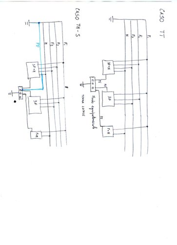

Salve,
vorrei proporre il seguente quesito.
In un capannone industriale è stato progettato, e quindi realizzato, un impianto elettrico TT con fornitura enel in BT di 60 kW.
L'impianto in fase di progetto è stato sovradimensionato in ottica di installare successivamente una cabina MT-BT di proprietà del committente.
Per quanto riguarda la rete di terra, attualmente è presente una corda di rame nuda (35 mmq) interrata lungo tutto il perimetro del capannone e collegata ai ferri di armatura. Tutte le macchine saranno collegate tramite il PE alla rete di terra locale.
In futuro, nel passaggio al sistema TN-S, dovremmo prevedere attorno alla cabina di trasformazione,che si trova a una trentina di metri dal capannone, una rete di terra addizionale (che accolga il neutro a terra: centro stella del trasformatore).
1° quesito: devo collegare con G/V la rete di terra attorno alla cabina alla rete di terra del capannone per renderla unica?
2° quesito: tutte le masse delle macchine che nel sistema TT vanno ai nodi equipotenziali e sono collegati a terra posso lasciarli così avendo unito le terre con il G/V ?
Allego un disegno con la proposta di modifica per passare da TT a TN-S. Grazie in anticipo per i vostri suggerimenti.
proposta di modifica impianto TT in TN-S

nmedoro ha scritto:1° quesito: devo collegare con G/V la rete di terra attorno alla cabina alla rete di terra del capannone per renderla unica?
Certo che sì, altrimenti non avresti alcun TN.
nmedoro ha scritto:2° quesito: tutte le masse delle macchine che nel sistema TT vanno ai nodi equipotenziali e sono collegati a terra posso lasciarli così avendo unito le terre con il G/V ?
Quando si realizzerà la trasformazione, le masse risulteranno connesse alla rete del PE che sarà a monte di tutto (in cabina) collegato al neutro.
La modifica nella foto è corretta .
Anche se direi di unificare i due dispersori , non i due nodi di terra .
Il dispersore di terra della cabina serve per la protezione e coordinamento dai contatti indiretti lato MT, non serve a nulla per il lato BT, perché il guasto si chiude sul PE.
Pertanto hai le seguenti possibilità:
a) realizzi il dispersore di terra in cabina e lo colleghi ad un collettore di terra in cabina al quale collegherai il centro stella del trasformatore e poi distribuisci in TN-C (3F+PEN) fino al quadro generale in capannone collegando il PEN al collettore di terra esistente.
b) come in a) solo che distribuisci in TN-S (3F+N+PE) collegando il PE al collettore di terra esistente.
La differenza tra a) e b) sta solo nel risparmio del PE. Però, se il capannone è un ambiente a maggior rischio in caso d'incendio e il quadro elettrico generale esistente non è in un locale compartimentato, puoi usare solo la b).
A valle del QG del capannone cambia nulla.
nmedoro ha scritto:Allego un disegno con la proposta di modifica per passare da TT a TN-S. Grazie in anticipo per i vostri suggerimenti.
Corretto.
Lasciami fare il pignolo: non è necessario che usi un G/V per il collegamento. Puoi usare un cavo nudo oppure un unipolare con guaina di qualsiasi colore (nastrato alle estremità)

Messaggioda Foto Utentesankagiuliano » 4 apr 2016, 22:38
fare il pignolo
per stare in tema
Nastrato con gialloverde ,
ad eccezione di cavi di colore blu che lo identificherebbe come PEN (che non è). ;-)
