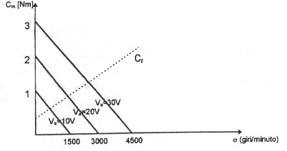

Se parliamo di un motore DC ad eccitazione permanente (magneti) con spazzole, allora questa è la curva che meglio rappresenta il comportamento del motore, nel tuo caso.
Si vede che la velocità è direttamente proporzionale alla tensione.
Ovvero se a 12V il motore, poniamo, fa 1000 giri al minuto, a 19V farà circa 1600 giri; quindi andrà più veloce.
Salvo problemi di cuscinetti (o bronzine) e di equilibratura (che se scarsa causa vibrazioni) non vedo altre controindicazioni.
Curva Motore DC.jpg (15.72 KiB) Osservato 9193 volte
La questione della corrente va vista sotto un diverso profilo.
A parte lo spunto all'avviamento, la corrente assorbita da un motore in DC è proporzionale al carico e quindi alla coppia che sviluppa. Molto bassa (solo le perdite) se il motore lavora a vuoto, via via sempre maggiore man mano che il carico aumenta ed i giri conseguewntemente calano fino a zero dove la corrente sarà quello allo spunto.
Resta da verificare quindi se il tuo alimentatore regge la corrente allo spunto del motore.
Se hai un multimetro puoi misurare la resistenza del motore e quindi calcolarti la corrente di spunto.
Bye O_/ Ser.Tom
