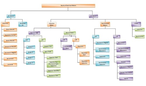

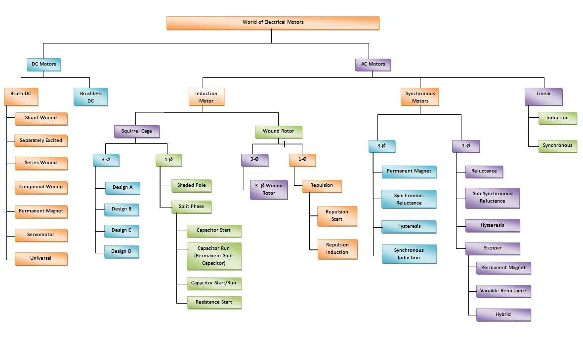

La domanda è posta nel peggiore dei modi.
Nel titolo fai riferiemento ad un motore asincrono mentre nel post chiedi le tecniche di identificazione per un motore sincrono.
Poi ci sarebbe da discutere quale categoria di motori sincroni intendi identificare.
La tabella di riferimento è la seguente ( o altre equivalenti ):

dimaios
30,2k 7 10 12 - G.Master EY
- Messaggi: 3381
- Iscritto il: 24 ago 2010, 14:12
- Località: Behind the scenes
A me era sfuggita la mancanza della "a" nel post!
Per chiarezza, le risposte che ho dato si riferivano agli asincroni.
Mi sembra che Linogiangio fosse interessato agli asincroni... vero?
Grazie per la tabella, dimaios!
