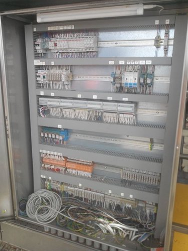

fatico a trovare in giro un riferimento per la progettazione dei quadri di automazione.
Mi occupo per lo più del lato software ma mi piacerebbe sapere di più anche sulla progettazione dei quadri: lavoro con sistemi rockwell, mi piacerebbe capire per esempio come scelgo i relè, i fusibili verso i plc o flex i/o e verso il campo e come ne stabilisco la cardinalità.
Insomma vorrei mettermi nella condizione di sapere progettare all'occorrenza anche un quadro di automazione.

ciao
ho trovato la guida di cui mi parlavi, senza dubbio ottima ma io cercavo qualcosa più di dettaglio, per esempio un progetto svolto da cui si capisca come sono scelti i componenti: relè, sezionatori, fusibili di una cabina di automazione tipo quella in allegato.
grazie
grazie
antonio07 ha scritto:.... di una cabina di automazione tipo quella in allegato.
Magari una un pochino migliore di quella.
Il linea di massima ti hanno indicato il materiale di tipo generale, se vuoi entrare nel dettaglio devi consultare le guide specifiche dei componenti.
Per esempio se vuoi collegare un inverter tipicamente trovi l' application note nel sito del produttore ( datasheet dedicato ). All'interno trovi gli schemi classici che prevedono sia l'attuazione che la protezione dei dispositivi ; analogamente per gli altri componenti.
Ricorda comunque che tutto deve essere fatto nel rispetto delle norme generali per cui non puoi evitare la lettura della normativa elettrica. Se poi ( inevitabilmente ) ti occupi anche di bordo macchina la questione in certi casi si complica perché devi rispettare anche alcuni canoni di progettazione meccanica.

grazie a tutti
Edge, credo di a vere le basi, ciò che in effetti volevo è propro un progetto già fatto, magari commentato. Progetti di impianti elettrici ne trovi quanti ne vuoi in giro, mentre nn risco a trovare quelli su qualcosa del genere.
grazie
grazie
