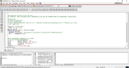

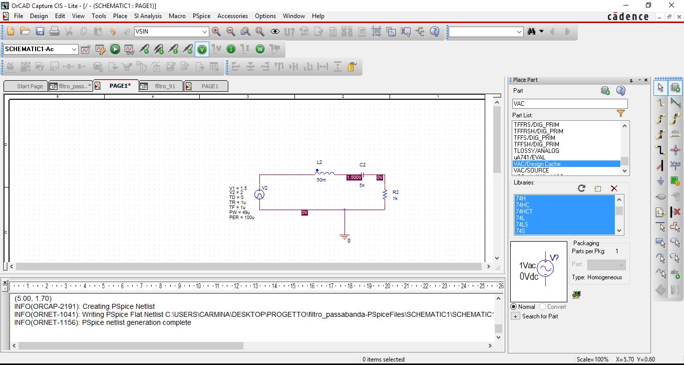

Sto facendo un filtro passa banda in spice con il seguente schema:

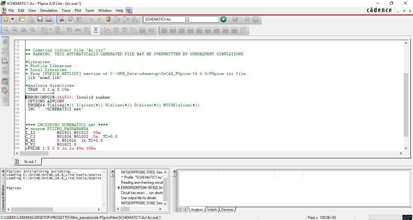

Volevo vedere tramite la simulazione Time Domain se usciva un'onda sinusoidale e mi da come errore il seguente:
qualcuno sa come devo comportarmi al riguardo, o anche dove sto sbagliando?
Grazie in anticipo

Elimina lo spazio tra 1 e m nell'istruzione .TRAN. Nella dialog box dove imposti i valori per la time domain analysis avrai inavvertitamente messo uno spazio tra 1 e m nella casella dove imposti la durata totale della simulazione (TSTOP).
