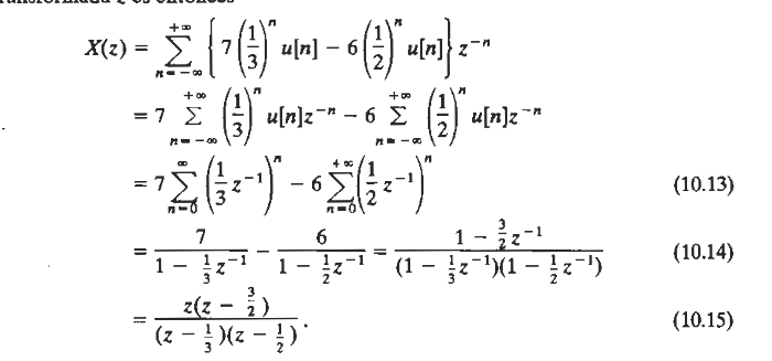

Ho un dubbio con l'esempio 10.3 del libro 'Signals & Systems 2ed' di A. Oppenheim, di cui faccio prima ad allegare uno screenshot:
A me l'equazione 10.15 viene:
{(z - {3 \over 2}) \over (z - {1 \over 3})(z - {1 \over 2})}
risultato che poi mi torna con la stessa descomposizione in frazioni parziali dell'esempio.
Invece:
{z(z - {3 \over 2}) \over (z - {1 \over 3})(z - {1 \over 2})}
porta ad un altro risultato, che differisce per una somma di 1.
Mi piacerebbe sapere se io sono rinco (in tal caso ditemelo pure), se e dove sbaglio nel fare i calcoli..

A me torna il suo risultato. Sicuro che non hai dimenticato il denominatore di un minimo comune multiplo?
Comunque, non so quasi nulla della trasformata Z, ma il valore in Z=0 dovrebbe avere un significato fisico, come quello per la trasformata di Laplace che indica il valore a regime. Prova a fare un check di questo tipo...

Si, anche a me torna.

E' corretta la formula dell' Oppenheim. Probabilmente quando passi dalla rappresentazione z^{-1} a quella con z non hai "ribaltato" il denominatore o lo hai dimenticato per strada. ;-)
