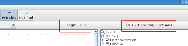

Qualcuno mi spiega come stampare con Fidocad j?
Se disegno e stampo, lo schema mi occupa una piccola porzione di pagina in alto a sinistra, completamente illeggibile perché piccolo.
Inoltre vedo che non ci sono righelli, come posso stabilire le dimensioni di un PCB e regolarmi per disegnare?

Per stampare io uso la funzione Export su formato PDF che, essendo vettoriale, mantiene i rapporti di forma
Dopodiche, stampo da PC il PDF oppure lo porto in litografia se mi serve un master per il bromografo
Per quanto riguarda le dimensioni, puoi usare gli indicatori che si trovano in alto a destra

Ok, ma a schermo sembra tutto di dimensione apprezzabile, poi in pratica è un disastro!!!!
Come si fa a disegnare un PCB se dopo si diventa matti per scalarlo e stamparlo?
Se si parla di screeshot, ok, fai zoom dello schermo e ti predndi l'immagine come ti serve, ma per il resto proprio non capisco.

Hai provato a fare l'export in PDF :?:
