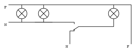

Credo di aver trovato la soluzione, al posto del relè metterei un interruttore deviatore, dovrebbe andare...
max1971 ha scritto:al posto del relè metterei uninterruttoredeviatore, dovrebbe andare...
Buona l'idea del deviatore, ma ... alle lampade, si manda diretto il conduttore di neutro (N) e si interrompe quello di fase (F), sicurezza ..
