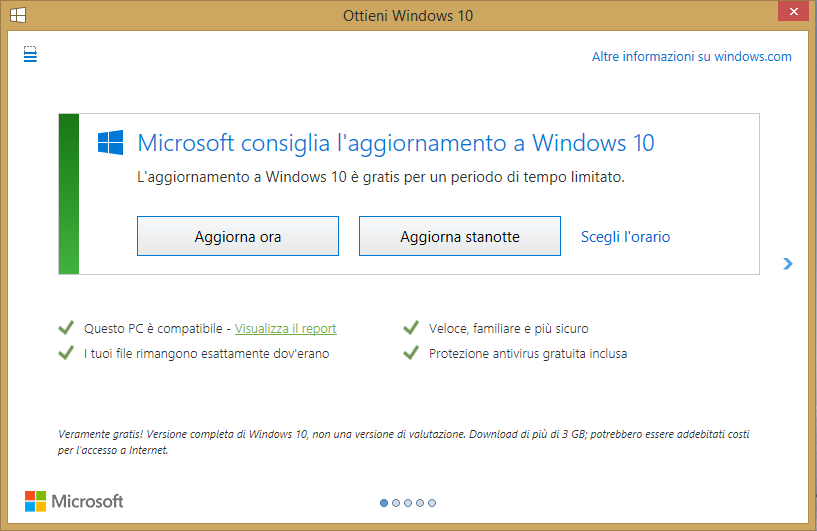

Io, un giorno sì un giorno no, ho a che fare con questa finestrella:
Ti chiede di premere "Aggiorna ora" o "Aggiorna stanotte", quindi l' unico modo per scamparla è chiuderla, ma due giorni dopo torna incz

[7] Re: Windows 10 problemi downgrade
Messaggioda Foto UtenteSjuanez » 28 mag 2016, 15:07
E aggiungo che se stai facendo un'operazione veloce alla tastiera e ti scappa un "enter" quando compare la finestrella non so ti permette di tornare indietro. Che gran rottura!

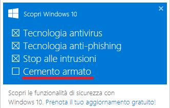

Messaggioda Foto Utentegotthard » 31 mag 2016, 15:33
Ora si mettono a fare pure i simpatici ||O

Messaggioda Foto Utentefairyvilje » 1 giu 2016, 2:20
gotthard ha scritto:Ora si mettono a fare pure i simpatici ||O
Dimmi che è un fake. Ti prego.
Qualcosa non ha funzionato...
