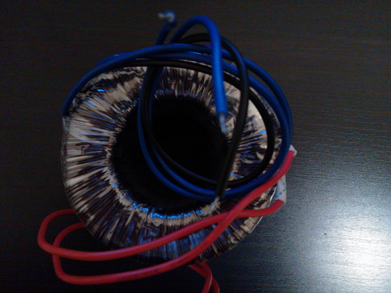

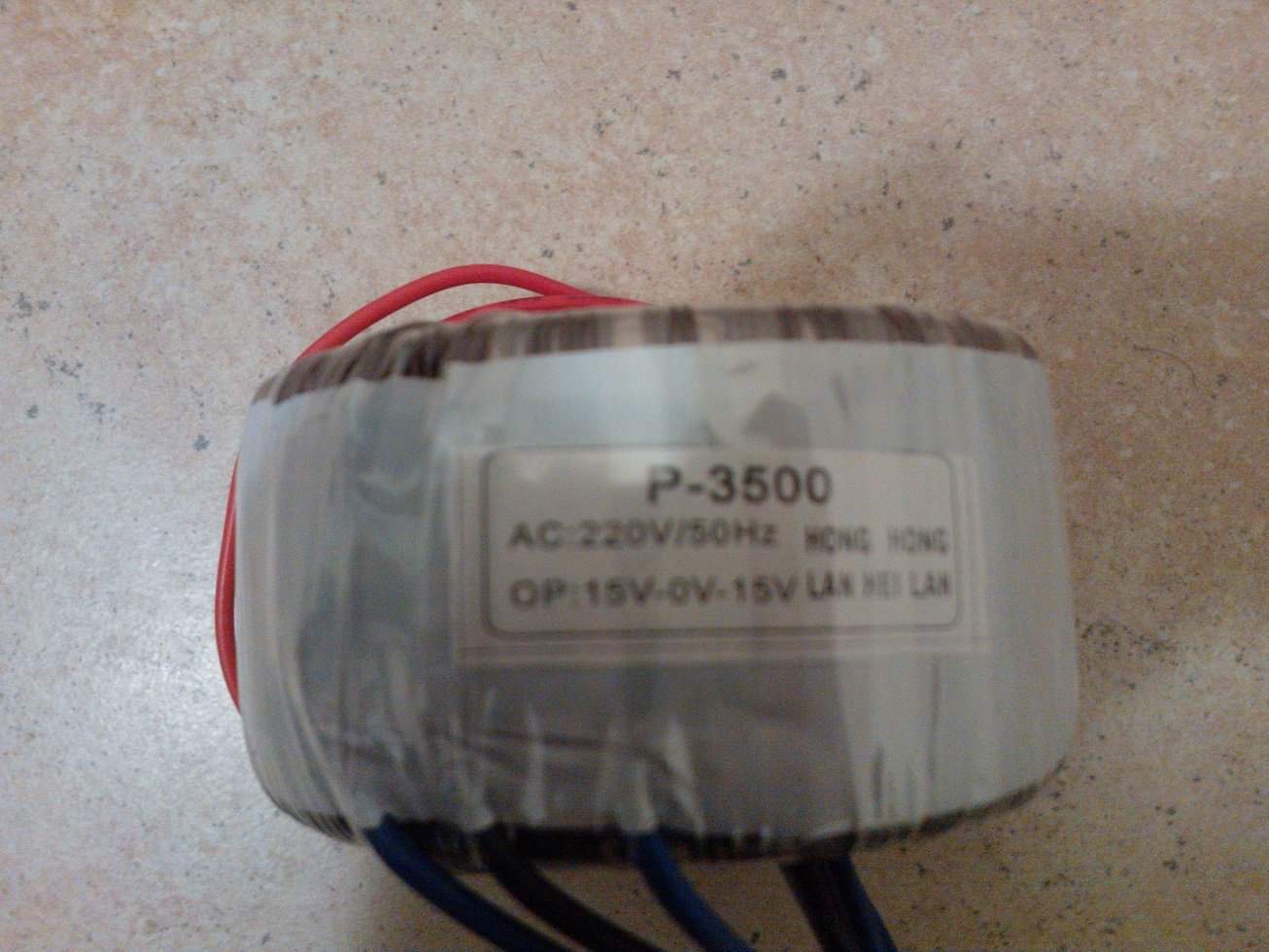

[8] Re: Trasformatore toroidale nuovo ''morto''
Messaggioda Foto Utentemelb » 27 mag 2016, 0:28
ecco il famoso trafo:
Foto Utentemelb
10 1 3
Messaggi: 17
Iscritto il: 26 mag 2016, 19:19
[9] Re: Trasformatore toroidale nuovo ''morto''
Messaggioda Foto Utenteclaudiocedrone » 27 mag 2016, 0:33
:-) Mamma mia, non perderci altro tempo, porta quel cesso all'ecocentro e compra un trasformatore serio (e se non hai esigenze particolari di compattezza e ingombri puoi prenderlo non toroidale). O_/
Messaggi: 15300
[10] Re: Trasformatore toroidale nuovo ''morto''
Messaggioda Foto Utentemelb » 27 mag 2016, 0:40
perché, che cosa ha che non va questo trafo??
