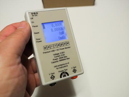

Messaggioda Foto Utenteshineon82 » 9 giu 2016, 21:40
Giusto per dovere di cronaca, alla fine ho preferito non cambiare (ancora) multimetro, ma prendere questo aggeggino qui, che mi evita tra l'altro di dover scomodare il computer per fare quelle misurazioni di cui dicevo.
