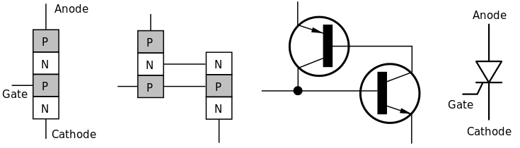

è montato su una scheda di un caricabatterie per avvitatore, è normale che tra i terminali esterni (catodo e gate) col tester in provadiodi misuro 0.057? quali grandezze principali devo vedere per scegliere oltre a corrente e tensione?

peppe85 ha scritto:è normale che tra i terminali esterni (catodo e gate) col tester in provadiodi misuro 0.057?
Questa è la struttura del componente
tra gate e catodo mi aspetteri 0,6-0,7 V; ho anche controllato con un SCR che ho in casa (106D1G) ed ottengo 0,64 quindi penso che sia proprio andato

[7] Re: sostituto TYN208
Messaggioda Foto Utentesetteali » 9 giu 2016, 11:45
Stavo rispondendo che era vero che tu misurassi quel valore ( e solo in un senso), ma poi ho letto la risposta di Foto Utentealev e non mi tornava, allora ho controllato un paio di SCR e in effetti :
- BT150 = G K 0,65V ( solo in un senso )
- TYN1225 = G K 0,0575 & K G 0,0575 ( nei due sensi )
Quindi direi che è buono anche il tuo.
Qui mi viene da chiedere, cosa c'è di strano.
perché avevo sempre misurato gli SCR con una tensione di 0,05..VDC in un solo senso e questo me li distingueva dai TRIAC che segnavano 0,05..VDC tra G e MT2 ( A2 ) nei due sensi e stamani vengo a misurare un BT150 con una giunzione di 0,657VDC ed un TYN1225 con due giunzioni opposte di 0,0575 ???

[8] Re: sostituto TYN208
Messaggioda Foto Utentepeppe85 » 9 giu 2016, 11:50
anche io misuro quel valore in entrambi i versi...comportamento strano del tester in modalità provadiodi: su uno suona come se fosse in corto e su un altro no, ma la misura è la stessa 0.057
posso comprendere che veda come un cortocircuito data la tensione così bassa, ma perché su uno si e l'altro no se sono identici......non resta che sostituire i componenti e provare

[9] Re: sostituto TYN208
Messaggioda Foto Utentealev » 9 giu 2016, 11:57
Se non ho tradotto male, qui
https://en.wikipedia.org/wiki/Thyristor ... cteristics
si dice che l'SCR può rimanere in stato ON finché l'anodo non viene polarizzato negativamente
Magari, con il test del prova-diodi è rimasto ON

Messaggioda Foto Utentesetteali » 9 giu 2016, 12:22
Foto Utentealev io concordo con te, ma come mai queste misure diverse su due componenti simili?
Ora ho provato a fare le misure cortocircuitando A & K e misurare sul G e segna sempre 0,05..V anche togliendo il cortocircuito.
perché io sapevo che l'SCR una volta innescato , si disinnesca o togliendo tensione all'Anodo o cortocircuitando A & K.
E' vero e questo lo avevo già provato altre volte, che mettendo il provadiodi tra A & K e cortocircuitando il G sul + l'SCR va in conduzione e rimane anche togliendo il collegamento sul G.
Rimane sempre la domanda del perché questa giunzione così bassa............
Dove sbaglio?
