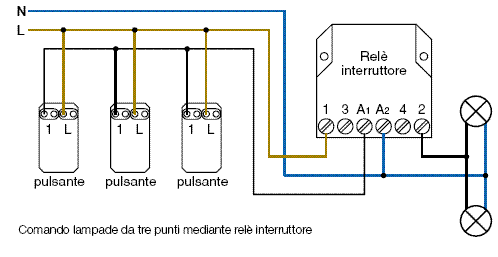

Buongiorno a tutti,
rieccoci con un altro quesito.
Ho un Lanterna da esterno che si può accendere da due stanze diverse, tramite l'utilizzo di un Relè e 2 Pulsanti.
Ovviamente se dalla stanza A, accendo la lantera, dalla stanza B, posso spegnerla e viceversa.
Ora mi è capitato un paio di volte che abbiamo acceso per errore la luce esterna con tapparelle abbassate, e la luce è rimasta accesa tutta la notte fino al giorno dopo.
Ora volevo inserire nel Pulsante la luce spia in modo da vederla accesa, solo quando la luce era in funzione.
E' possibile quando si utilizzà un reltà questo discorso?

Tutto e' possibile ma bisognerebbe vedere (schema) come e' fatto il circuito e conoscere le caratteristiche dei componenti.

Dal rele` ai pulsanti va fatto tirare il filo dell'interruzione, oltre al neutro, (che dovrebbe gia' essere presente), per accendere una lampada pulsante.
Tutto questo sempre che in casa tu abbia una qualunque serie da incasso che ammette l'inserimento della lampada pulsante.

la serie da incasso prevede l inserimento di lampadine spia. Lo so perché per la caldaia ho usato stessa serie, un tasto 0/1 e ci ho messo la lampadina.
questo è lo schema che applicai
Pulsante e rele.GIF (9.62 KiB) Osservato 2947 volte
