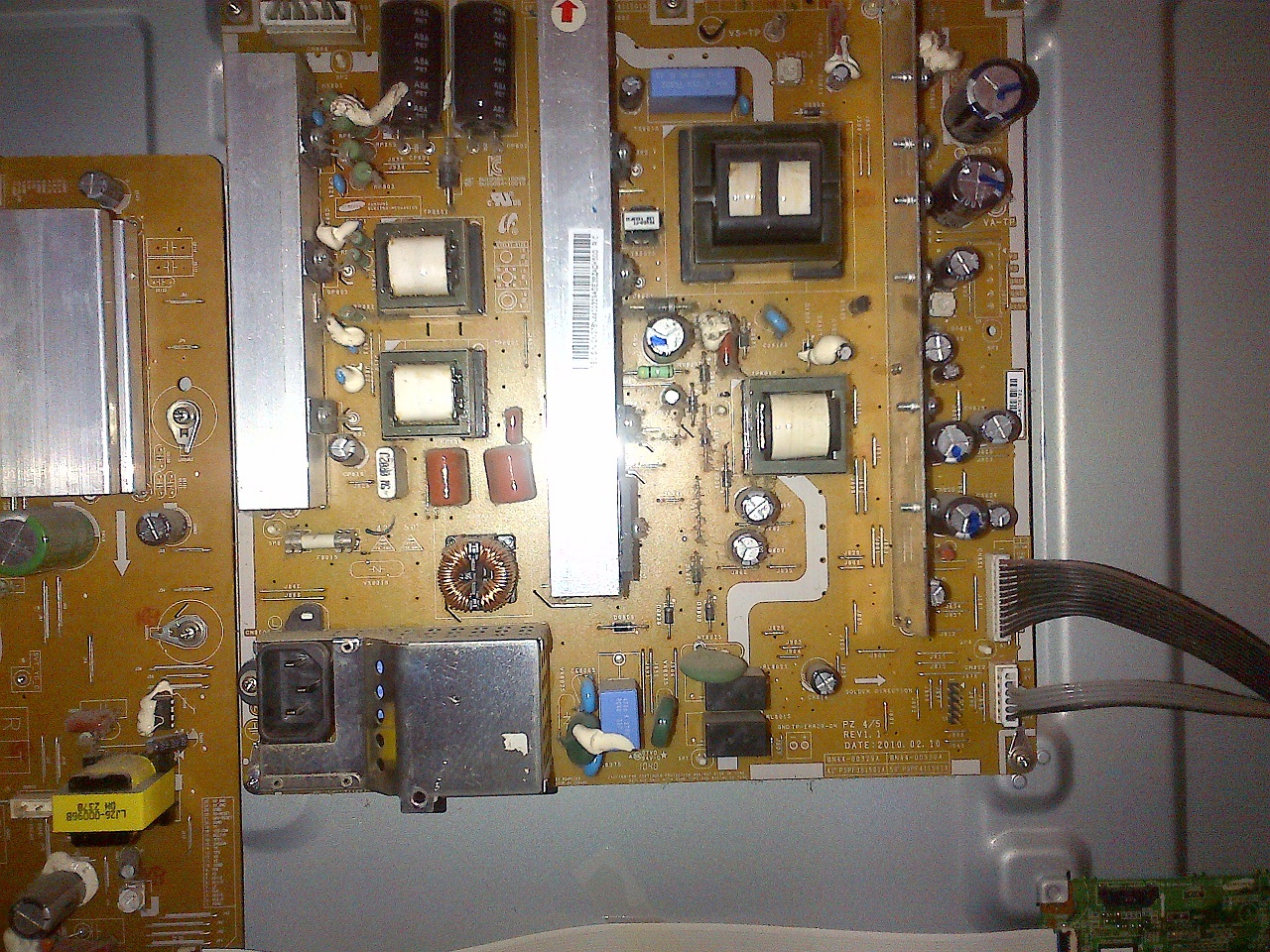

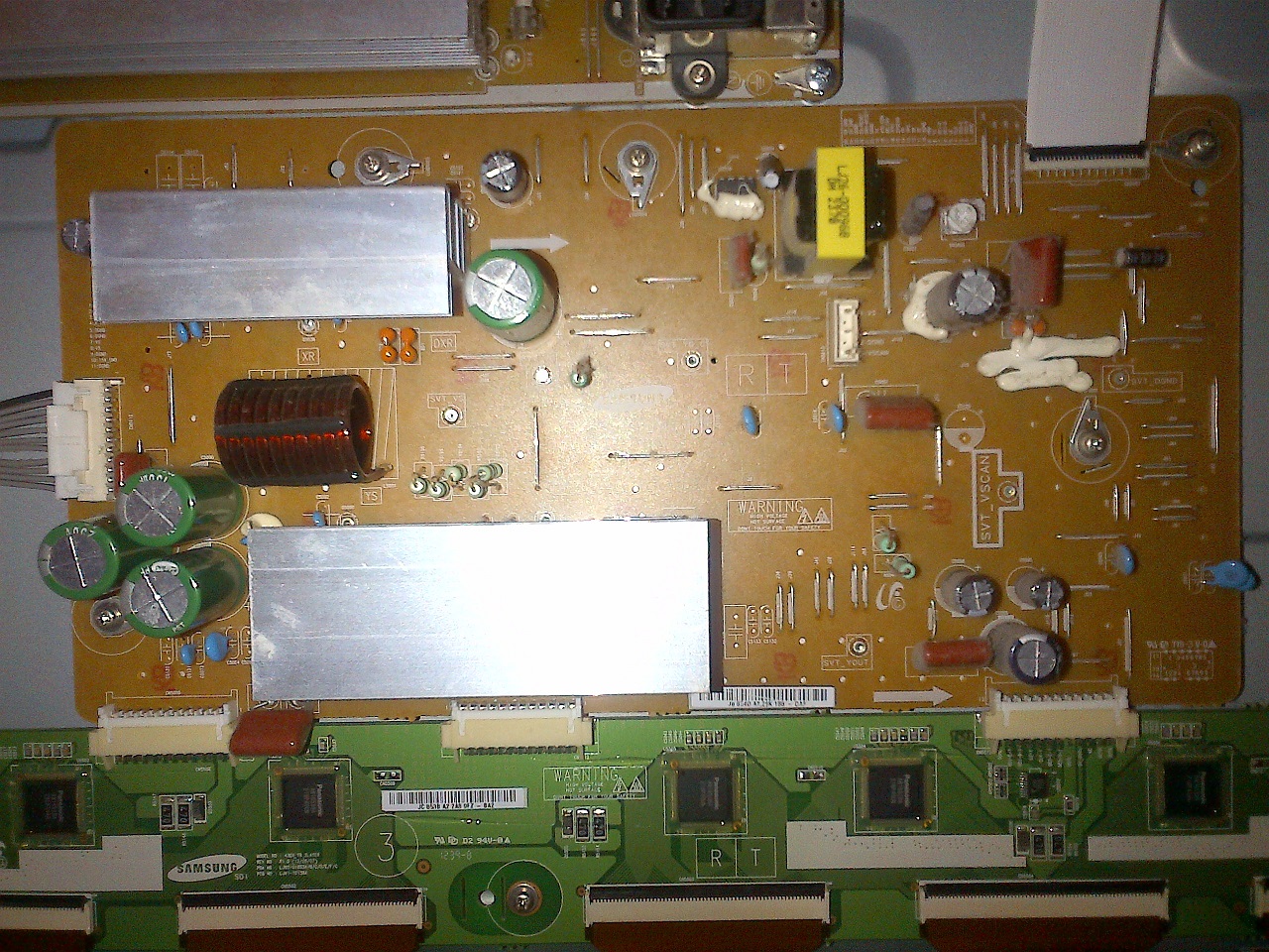

Ciao a tutti ho un problema di alimentazione con una TV samsung al plasma 42'.
Il tv presenta la spia rossa ma non riesce ad accendere né da telecomando né direttamente dalla tv.
Posto di seguito due foto del circuito, potete darmi una mano a capire dove potrebbe essere il problema?
http://i.imgur.com/bd3elJn.jpg?1
http://i.imgur.com/fc2kJAf.jpg?1

Come richiesto metto le foto come allegato, spero che qualcuno riesca a darmi una mano per capire il problema.

Ho guardato le immagini ma visivamente sembra tutto a posto, componenti "sospetti" non mi pare ci siano
Lo stesso difetto a me lo fa il ricevitore DTV e non c'è verso di accenderlo con il telecomando oppure il pulsante; l'unico modo è staccargli la spina di alimentazione e rimetterla; hai provato a fare così anche tu?

Messaggioda Foto Utentealiens72 » 15 giu 2016, 10:03
Si avevo provato anche a staccare la spina per diversi minuti ma senza successo!!
Ma potrebbe essere il fusibile?? Se però fosse quello non mi si accenderebbe la spia rossa giusto??

Messaggioda Foto Utentealev » 15 giu 2016, 10:07
Per il fusibile, bisogna vedere in quale parte del circuito è messo
Prova a poster il modello esatto di TV, forse si trova lo schema in rete

Modello TV Samsung PS42C430A

Cercando in rete, ho trovato un manuale di servizio, non contiene schemi elettronici ma solo schemi di connessione dei vari moduli elettronici
C'è anche una guida di soluzione dei problemi che ti mando in PM non posso mandare perché il file è troppo grande

Grazie gli do un'occhiata nella parte relativa al troubleshooting, però non sono molto pratico di circuiti stampati, se qualcuno potesse aiutarmi ve ne sarei grato!!
Allego lo schema

Messaggioda Foto Utentealiens72 » 15 giu 2016, 14:45
Vedendo lo schema in allegato confermate anche voi che potrebbe essere il fusibile ??
E come fusibile FE801 va bene un 12a 250v?
Samsung PS42C430A1WXXC ????? F71B(P_HD)_C43X Troubleshooting.pdf
