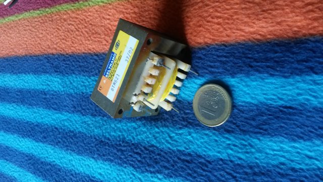

Ciao a tutti, secondo voi riesco a prelevare 500mA da questo trasformatore 220-12V, non ho i dati.

Sulla faccia superiore c'è un etichetta che non si riesce a leggere; cosa c'è scritto?
Comunque, conoscendo le dimensioni del nucleo, è possibile ricavare una buona stima della potenza:
http://www.electroyou.it/Candy/ ... matore-sei
http://www.electroyou.it/isidorokz/wiki ... ore-sei-ii

Qui Foto UtenteIsidoroKZ spiega molto bene come ricavare la potenza, dalle dimensioni e peso del trasformatore. ;-)

Sull'etichetta c'è il nome del costruttore, Beltramo di torino. E una sigla che non porta a niente, 8TM621

Nel sito del costruttore, non sono disponibili le caratteristiche dei loro prodotti, pertanto credo che l'unica via possibile sia quella di ricavare l'intesità di corrente dalle dimensioni del trafo utilizzando le formule/indicazioni fornite nell'articolo di Foto UtenteIsidoroKZ, anche se a spanne si direbbe che 500mA li supporti il trafo ...

Stima da pallottoliere ottico: lamerino EI33, potenza 1,25 VA, corrente lato 12 V di 100 mA.
E se fosse un EI40 cambierebbe poco. Corrente lato 12 V = 225 mA.

Con la guida di isidoroKZ mi da 9VA quindi 750mA che mi sembra troppo. Le dimensioni A 2,1 cm e B 4,8 cm.
S=AB/3=3,3 cm^2
P=0,85 S^2=9,2 VA
9/12=0,75A
Spero sia giusto!

Se le misure che hai riportato sono giuste, si, quello e`.
Puoi fare una controprova e pesare il trasformatore, grammo piu`, grammo meno.

270 gr
