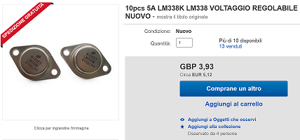

Ciao a tutti,
segnalo che alcuni LM338K reperibili in Cina a basso prezzo sono delle autentiche patacche, fate attenzione!
Mi è capitata la stessa sventura descritta qui da Foto Utentetecnovolt.
Gli LM338K dovrebbero poter gestire correnti superiori a 5A ed essere completamente protetti da sovraccarico in qualsiasi condizione possibile e invece quelli in questione, pur funzionando a vuoto, defungono in qualche secondo già con correnti di 1A con una differenza Vin-Vout di 5V rimanendo completamente freddi.
La scritta sul contenitore si cancella completamente passandoci sopra del diluente alla nitro, proprio come i 2N3055 di Foto Utentetecnovolt.
Quei regolatori taroccati imitano in qualche modo il funzionamento di quelli genuini, infatti, come accennavo sopra, a vuoto funzionano nello stesso modo e pure con una tensione di riferimento di 1.2V abbastanza precisa, il che significa inequivocabilmente che in Cina c'è qualcuno che si ingegna a costruirli proprio con lo scopo di fregare la gente e che quindi non può essere un cantinaro, bensì un imprenditore con tanto di attrezzature e tutto quello che serve allo scopo, che non è poco... ma, fregatura per fregatura, non avrebbero fatto prima a vendere un contenitore vuoto?
Comunque, in questa epoca di stravaganze, si va da quelli buoni a 45€ al pezzo di RS
LM338K rs.png (30.91 KiB) Osservato 5026 volte
a quelli taroccati (spacciati per buoni) a 0.5€ al pezzo di Ebay
LM338K ebay.png (44.13 KiB) Osservato 5026 volte
...però c'è da dire che il Cinese si è ingegnato e si è impegnato molto di più.

Riguardo al componente, potrebbero averci messo il die di un LM317 di scarsa qualità

Potrebbero anche essere versioni scartate e poi rimarchiate per elimininare "stampigliature" sospette.

LM338K ha il prezzo indicato. Non c'è niente di strano.
Si tratta di un componente che sta andando in obsoleto (ST, Onsemi) e che comunque non ha mai avuto una grossa diffusione nell'industria.
La versione meno costosa reperibile è LM338KSTEEL di Texas attorno a 37.00 a pezzo singolo.
Qualsiasi cosa che si trovi a meno o è caduta dal camion o è un pacco.
Quanto ai graditi regali dei chinesi, ovviamente si focalizzano su componenti di largo nome presso gli hobbisti o di difficile reperimento per l'industria.
In relazione a LM338K ci sono da tempo interessanti video come questo
https://www.youtube.com/watch?v=AvF7HyYklwI
e un sacco di articoli (in inglese: basta cercare LM338K fake from china).
Peraltro, il costo può non essere indicativo: in China ci sono "fake" che fanno il loro lavoro, come il MAX7219 che non è l'originale di Maxim (ma è proprio una truffa, dato che è serigrafato quasi come l'originale). Però funziona, almeno per quanto provato finora; a quanto so è stato semplicemente ri progettato ex novo con una tecnologia meno costosa e viene venduto al limite del dumping.

Secondo me ha raccattato qualche wafer scarto e lo ha impacchettato.
Scommetto che se lo apri e lo guardi con un microscopio trovi ancora il marchio del produttore ;-)
