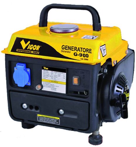

Messaggioda Foto Utentemisterita » 25 giu 2016, 12:15
hahahahaha :mrgreen: :mrgreen: :mrgreen: :mrgreen:
ok allora installo questo Immagine

Messaggioda Foto Utenteabusivo » 25 giu 2016, 12:19
misterita ha scritto:ok allora installo questo ...
No è troppo brutto!
Prima che mi banni da solo di che ciclomotore stiamo parlando?
