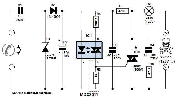

Se il cicalino da fastidio o uno sente veramente poco, con questo circuito puoi far accendere una lampadina o mettere un campanello esterno L'ho modificato e funziona veramente.

Messaggioda Foto UtenteGuidoB » 2 lug 2016, 8:30
Direi che una resistenza di limitazione in serie al LED non farebbe male...

Messaggioda Foto Utenteelektronik » 2 lug 2016, 13:14
se metti la resistenza non sente il ring
