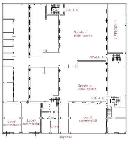

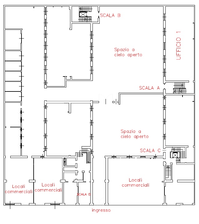

Buongiorno.
Mi è stato chiesto di fare una valutazione per il rischio fulminazione dalla società che occupa l’ufficio 1 (scala A).
Per tenere conto delle dimensioni da inserire nei software devo considerare l’intero complesso (quindi anche le scale B, C, D, e i locali commerciali) o solo le dimensioni e altezza della parte relativa alla scala A?

Tutto l'edificio, se non ci sono compartimentazioni almeno REI 120 e altre condizioni sugli impianti.
Però nel tuo caso mi sembra che la parte destra sia completamente separata da quella di sinistra, o sbaglio?
C'è autorimessa in comune all'interrato?
No. L'ingresso è un portone. Quindi al primo piano è tutto collegato
No. non c'è autorimessa. Ci sono solo cantine ma non sono in comune tra le scale.

Tieni conto dell'intera struttura, poco importa nel tuo esempio poiché l'edificio ti risulterà sicuramente autoprotetto, se c'è un amministratore potresti farlo partecipe così da poter informare anche gli altri occupanti che stai facendo questa valutazione
