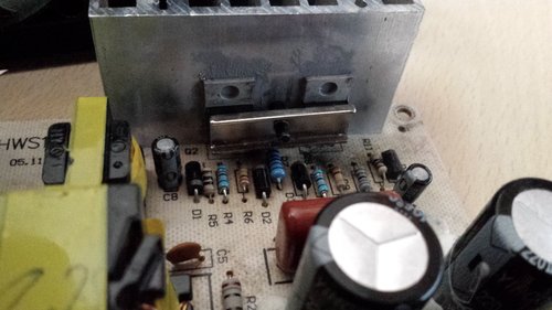

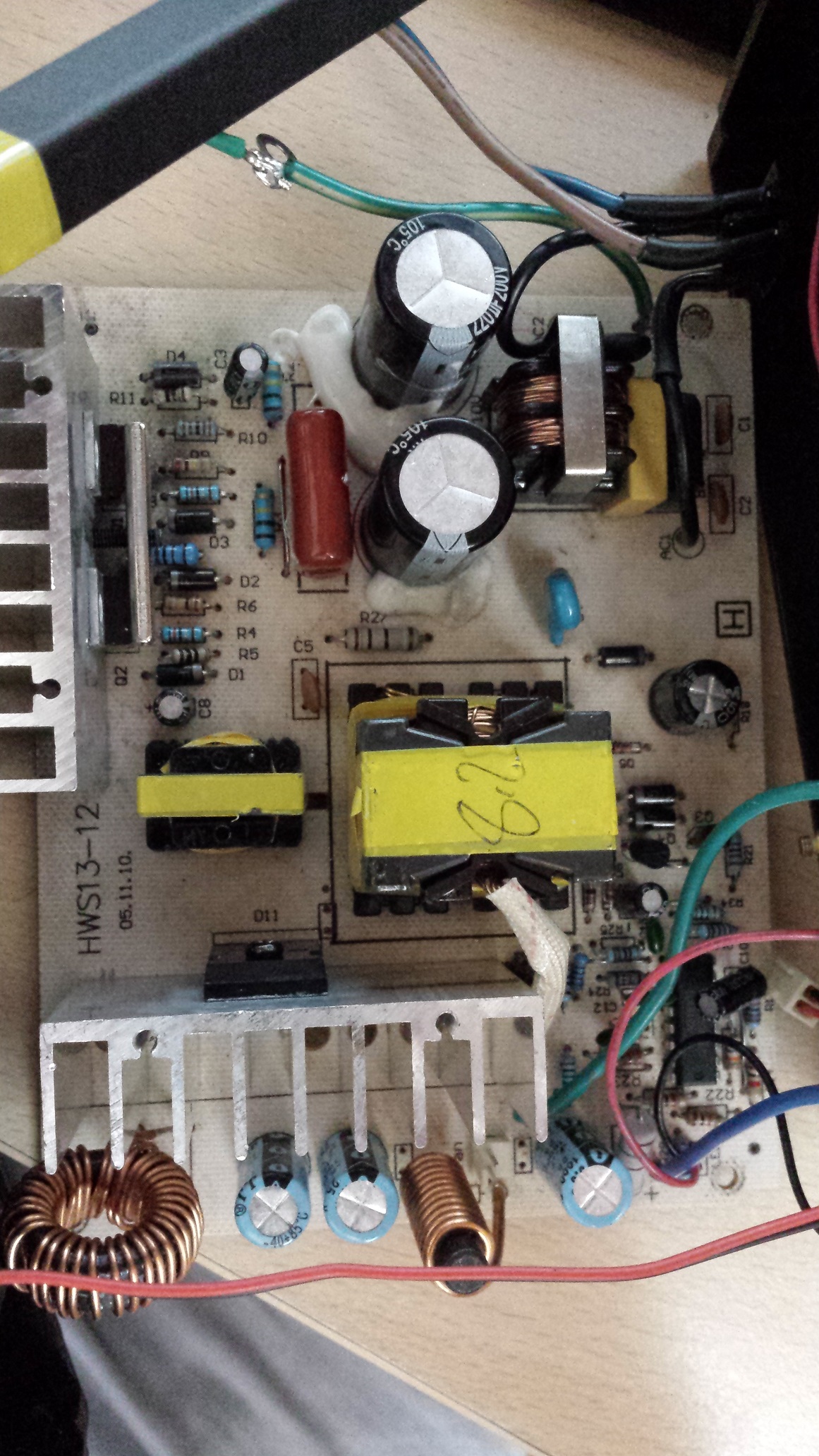

Buonasera, apro questo thread perché vorrei riparare un alimentatore switching che ho rotto io con la mia sbadataggine.
Dati di targa: OUT 13,8V costanti, 13A max. Sintomo: 0V sull'uscita.
In breve, corto sull'uscita, salta il fusibile, rimetto un fusibile nuovo, dopo qualche giorno (ripeto sono un danno vivente!) nuovo corto sull'uscita e l'alimentatore muore, ma il fusibile è sano.
Lo apro, ponte di diodi tutto ok= 310V continui, condensatore di livellamento pure, sul secondario del trasfo SMPS non vedo nulla col tester.
Sul pin VCC del TL494CN non vedo nulla, ma forse l'ho misurato rispetto al cold ground e mi pare si debba misurare rispetto all'hot ground, giusto?
In ogni caso dissaldo i due transistor di potenza (la topologia dovrebbe essere half bridge), perché sospetto dalle tensioni che siano rotti, hanno entrambi varie giunzioni sfondate infatti, controllo le resistenze di fronte a loro, due resistenze da 6,2ohm rotte, le altre sembrano ok.
Dissaldo anche lo schottky sul secondario del trasformatore e mi paiono a posto entrambe le giunzioni (è un doppio schottky di potenza).
Compro transistor, resistenze e IC nuovo, risaldo tutto, uso il trucco della lampadina in serie e si spenge subito, segno che nulla è in corto, rimetto il fusibile, ma sull'uscita continuo a non vedere nulla col tester.
A quel punto mi scappa un puntale tra C ed E di uno dei transistor di potenza e BUM, scoppio. #-o

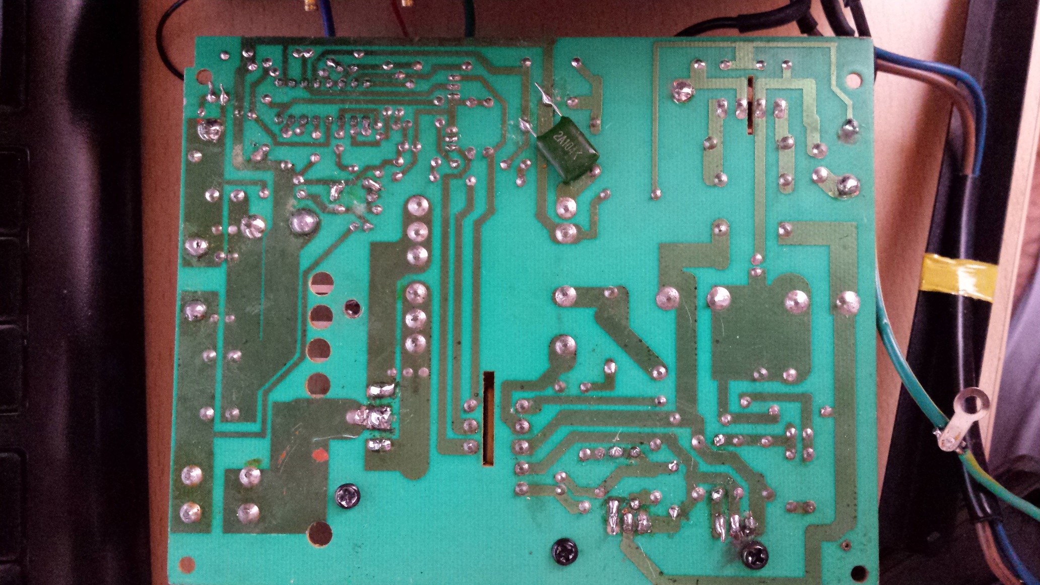

Ecco le foto! Schemi non ne ho trovati purtroppo, l'uscita max non è 13A, ma 12A!

Piccola novità: ho dissaldato i due transistor di potenza e le giunzioni sono tutte ancora buone.
Sul doppio Schottky (puntale rosso sul catodo e nero sull'anodo) non c'è nulla (0V), sul pin VCC del PWM, col puntale nero sul negativo del condensatore di livellamento (hot ground), il multimetro mi da un picco di 2,5V istantaneo e poi va a 0V, secondo me c'è un problema sulla resistenza di startup che fa partire il PWM, pareri?
P.S: noto che il dissipatore dei transistor diventa abbastanza caldo, ma potrebbe essere la mancanza della ventola. Ho applicato pasta per CPU, dovrebbe andare bene :ok:

Comunque come ho scritto i transistor li ho sostituiti io con degli equivalenti, gli originali erano rotti come ho scritto. Dopo che ho fatto il botto col puntale sui transistor nuovi li ho dissaldati nuovamente per riprovarli e come ho scritto sono ancora buoni.
I transistor attuali sono degli MJE13007G. Li ho provati col tester in provadiodi, puntale rosso sulla base e nero su C ed E segna la caduta corretta (0,55V circa, come quando li ho provati da nuovi) mentre se inverto le polarità il tester da resistenza infinita, tutto nella norma insomma, entrambi hanno ancora le giunzioni buone.
Il problema è che il PWM non riceve tensione a quanto pare (devo misurare il pin VCC rispetto al meno del condensatore di livellamento, che è l'hot ground giusto?).

P.S: sul secondario del trasfo grosso vedo circa 17V AC su ognuno dei due secondari (misurati rispetto alla terra), però se misuro rispetto alla "presa centrale" del trasformatore sono 0V. Non riesco a capire, oltretutto misuro 90V AC tra il piedino VCC del PWM e il negativo del condensatore di livellamento. ?%
