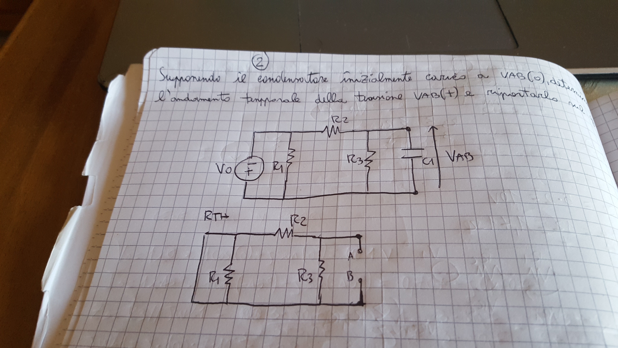

Salve come posso calcolare resistenza e tensione di thevenin in questo circuito?

Usando la definizione di tensione equivalente e di resistenza equivalente (che mi pare abbia applicato correttamente), e soprattutto facendo gli schemi con fidocadj comne richiesto dal forum.

Hai staccato correttamente C1, ma non capisco perché hai lasciato R3 che è in parallelo e sottoposta alla medesima Vab.

Forse perche' per calcolare la costante di tempo serve? :-)
Non e` un circuito cosi` complicato da richiedere di rimuovere tutto quello che si puo` prima di fare i conti per renderli a portata umana!
Ora aspettiamo un circuito disegnato in modo decente (=fidocadj), che poi diventa piu` facile spiegere le cose sopra a uno schema.
