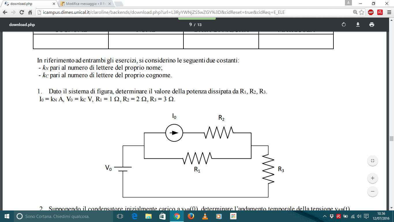

Messaggioda Foto Utentemariox96 » 12 lug 2016, 10:55
come risolvere questo esercizio?

[2] Re: soluzione esercizio sulle potenze
Messaggioda Foto Utentefaberz » 12 lug 2016, 11:01
Questa volta te lo posto io, ma impara a mettere gli schemi con Fidocad, così possiamo darti una mano :D

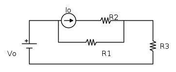

Per risolverlo:
- puoi determinare correnti e tensioni con la sovrapposizione degli effetti
- puoi fare qualche osservazione su quel resistore in serie a un generatore di corrente..

[4] Re: soluzione esercizio sulle potenze
Messaggioda Foto Utentemariox96 » 12 lug 2016, 11:04
ok grazie, ma mi servirebbe la soluzione di tutto il problema per confrontarla con quella che ho fatto io :D

[5] Re: soluzione esercizio sulle potenze
Messaggioda Foto UtenteNicolaTM » 12 lug 2016, 11:08
Svolgiamolo insieme passo passo piuttosto. Come inizieresti?

[6] Re: soluzione esercizio sulle potenze
Messaggioda Foto Utentemariox96 » 12 lug 2016, 11:10
avrei pensato di trasformare il generatore di corrente in tensione non so se mi sbaglio però

[8] Re: soluzione esercizio sulle potenze
Messaggioda Foto UtenteNicolaTM » 12 lug 2016, 11:15
Penso che questa soluzione sia più scomoda dell'utilizzo della sovrapposizione degli effetti.
Utilizzando la suddetta dovrai studiare due circuiti molto semplici che sono:
Li ho lasciati quasi invariati , capisci cosa ho fatto?

[9] Re: soluzione esercizio sulle potenze
Messaggioda Foto Utentemariox96 » 12 lug 2016, 11:18
sisi hai spento prima il generatore di tensiome e poi quello di corrente

[10] Re: soluzione esercizio sulle potenze
Messaggioda Foto UtenteNicolaTM » 12 lug 2016, 11:21
Esatto. Ridisegnando i circuiti in maniera più comoda:
