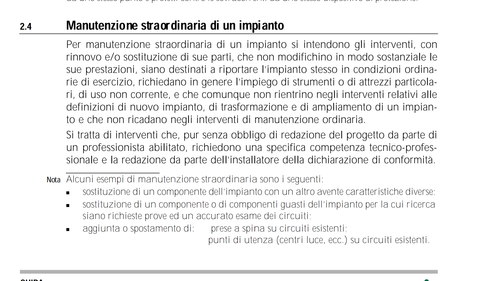

atomorama ha scritto:Per interventi di questo tipo (si mettono 2 prese, 2 punti luce e 2 punti interrotti) bisogna fare un progetto? (da DM 37/2008 potrebbe essere "ampliamento" ma vorrei una conferma)
Se le 2 prese e i 2 punti luce vengono derivati da circuiti esistenti si tratta di manutenzione straordinaria. Altrimenti, se si installa nuova linea dedicata con relativo interruttore di protezione è un ampliamento dell'impianto elettrico.

iosolo35 ha scritto:Sono d'accordo anch'io con Foto UtenteMike anche se in questo caso essendo un impianto ante 90 ritengo molto difficile pensare che l'impianto esistente risponda alla normativa vigente soprattutto relativo all'installazione del illuminazione di sicurezza e della protezione immediatamente a valle del quadro contatori
Di che guida si tratta? CEI 0-2?

Messaggioda Foto Utenteiosolo35 » 22 lug 2016, 9:18
no, la guida cei 0-2 parla della documentazione di progetto, l'estratto che è ho pubblicato è della guida cei 0-3 riferita alla compilazione della dichiarazione di conformità, a dire il vero fa riferimento ancora alla legge 46/90.
