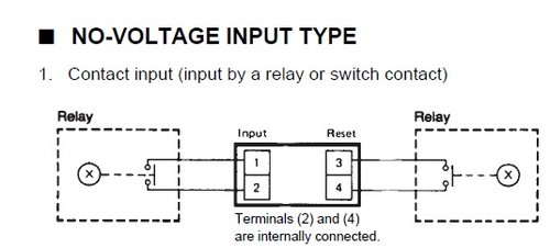

Possiedo un contacolpi di questo tipo:
Dovrei interfacciarmi con un microcontrollore ed inviare il segnale altrove. Suppongo che il contacolpi all'interno sfrutti un pullup per leggere i colpi, infatti se misuro la tensione tra i terminali 1 e 2 quando non sono in corto misuro circa 1V.
Se metto un pullup esterno tra +5V e massa posso danneggiare il contacolpi visto e considerato che quanto i terminali 1 e 2 non sono in corto mi troverei con due generatori in parallelo e quindi a 3V?
Qualche altra idea su possibile funzionamento interno del contacolpi?

Non ho capito, il contacolpi ha già la sua logica e un display su cui visualizza i colpi?
Se è così, allora mettere la resistenza di pull-up potrebbe non essere una buona idea.
Se di valore troppo alto non ha effetto, se troppo basso forza la logica interna ad un valore che potrebbe danneggiarla.
Vedo 2 possibilità:
- adattare la tensione al micro utilizzando un optoisolatore, ammesso di avere abbastanza corrente per illuminare bene il led
- leggere la tensione con un ingresso analogico del microcontrollore (deve avere almeno un ADC a bordo)
Poi si potrebbe amplificare la tensione con operazionali o transistor ma a mio avviso richiedono più componenti e fanno casino sulla board. Ma se non puoi usare l'optoisolatore o non hai l'ADC a bordo mi sa che non hai molte possibilità.

Esatto il contacolpi ha già una sua logica più un piccolo display che visualizza le informazioni.
Avevo pensato alle due possibilità alternative al pull-up, visti i dubbi sul danneggiamento della logica interna.
L'opzione dell'optoisolatore la scarterei. Non credo che riesca a passare abbastanza corrente per accendere il LED visto che la tensione risulta essere 1V.
L'opzione A/D era l'unica che mi sembrava fattibile, un po' uno spreco ma dovrebbe funzionare. Fattibile soprattutto se come tensione di riferimento per gli A/D scelgo 1V.
Gli unici altri parametri che possiedo del contacolpi sono i seguenti:
Maximum short-circuit impedance: 10 kohm max.
Short-circuit residual voltage: 0.5 V max.
Minimum open impedance: 500 kohm min.
Se avete altre idee sul possibile funzionamento interno non esitate, grazie.

Non ho esattamente capito cosa vuoi fare, ma secondo me può funzionare un'aggiunta molto semplice di questo tipo..
Magari misura la corrente di cortocircuito e scegli un transistor che la supporti.
Probabilmente ci sarà un pull-up interno come hai ipotizzato e ti troverai 1-2 mA.
Chiaramente il collettore va collegato al ramo a potenziale maggiore.

[6] Re: Contacolpi
Effettivamente la cosa più semplice rimane il pull-up raddoppiando i contatti di ingresso. Non ci avevo pensato!
marioursino Essenzialmente devo utilizzare un microcontrollore per capire quando avviene il colpo, perché quel dato poi mi serve altrove per statistiche e cose varie.

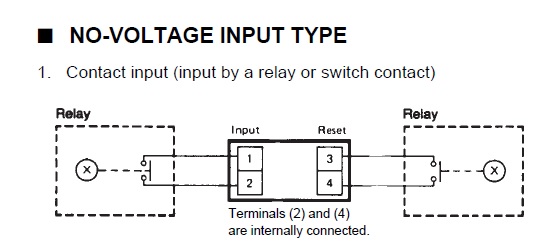

Scusate il ritardo nella risposta ma ero in ferie.
Ecco il datasheet: http://datasheet.octopart.com/H7EC-NV-B-Omron-datasheet-62161.pdf, la mia versione è quella no voltage input.
BrunoValente: Essenzialmente devo capire quando viene contato un colpo dal contacolpi e tramite microcontrollore fare alcune elaborazioni.
Andrea
