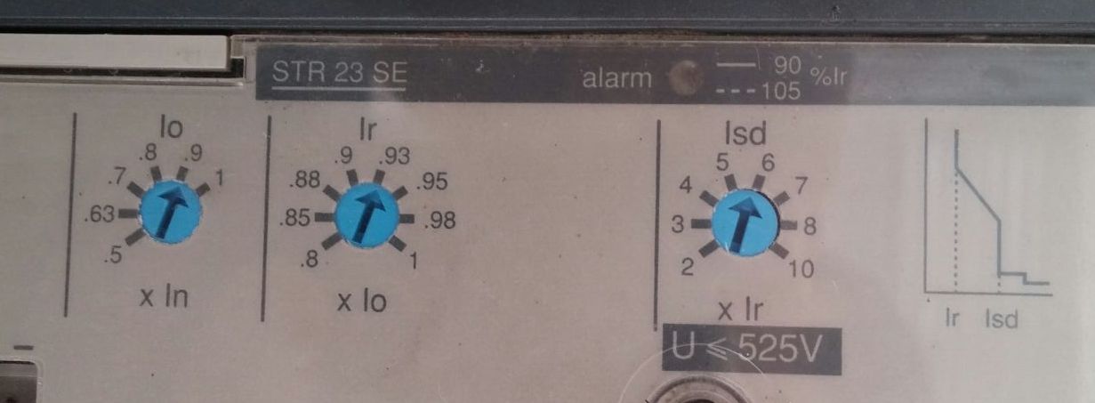

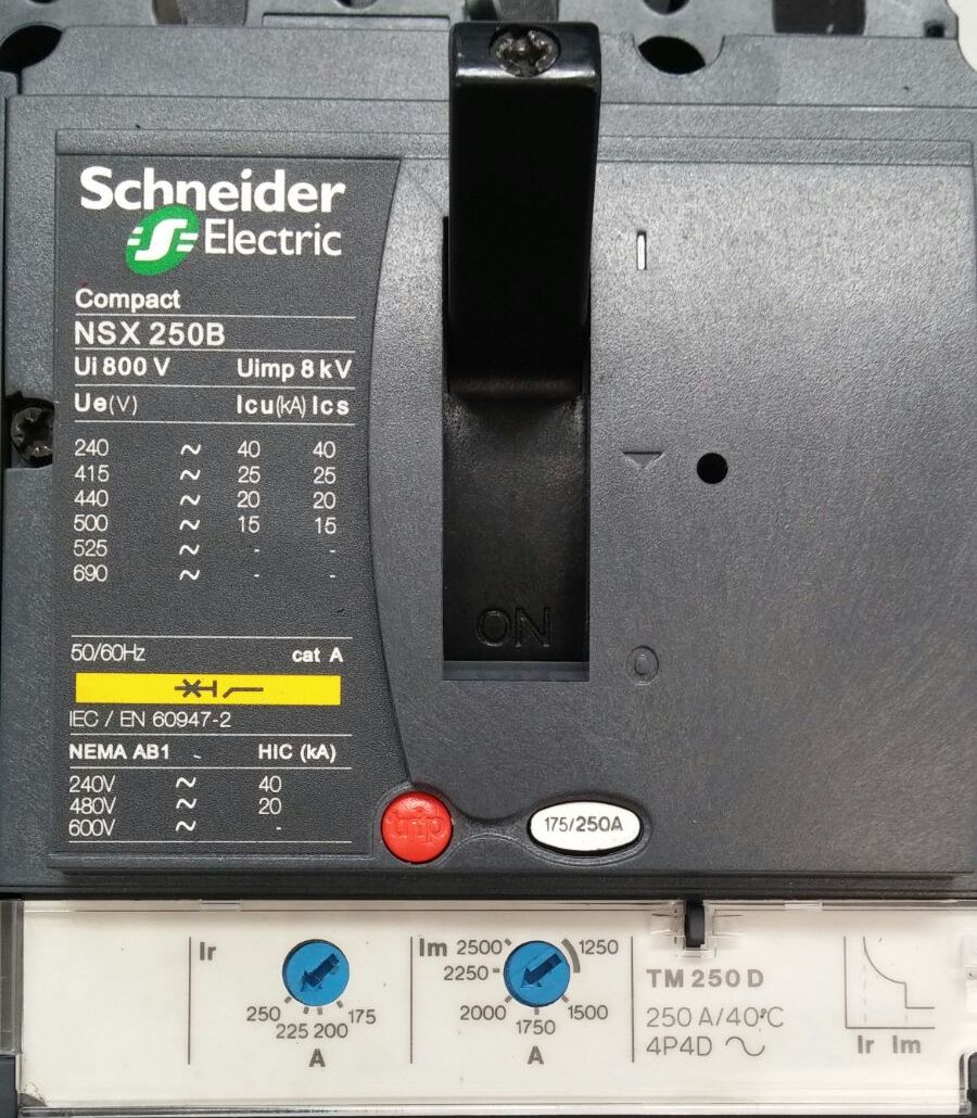

Salve ragazzi,
vorrei che mi aiutaste nell'impostare la taratura del seguente interruttore modulare di protezione.
L'interruttore è uno Schneider Compact NSX 250B.
Il carico è un motore da 110kW (150HP) da 250A.
Ho difficoltà nell'impostare la corrente Io ed in cascata le altri correnti. Vi allego due foto e ditemi se le impostazioni da me effettuate sono corrette.
Vi ringrazio per ogni tipo di risposta ed osservazione.

Non è l'interruttore adatto per la protezione di un motore ma per la protezione della conduttura di alimentazione di una macchina al cui interno c'è un motore da 110 kW (già protetto).
In tal caso la taratura deve tenere conto della protezione della conduttura di alimentazione dalle sovracorrenti Ir, cortocircuito Im e dai contatti indiretti (sempre Im se sistema TN-S).
