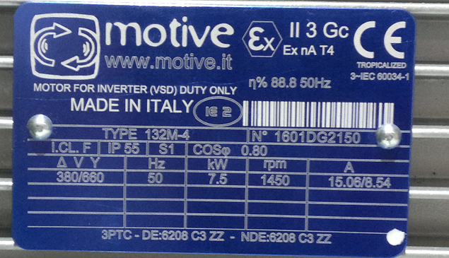

Mi trovo a dover alimentare un motore che da specifica cliente doveva essere uno "stella triangolo".
La cosa curiosa è che trovandomi a tu per tu con il motore, sebbene dalle tensioni nominali sembri a tutti gli effetti un motore star/delta mi trovo questa indicazione sulla targhetta, che recita.
Motore per Inverter, servizio solo "VSD".
Secondo voi cosa vuole dire VSD, e perché un motore di questo tipo deve essere alimentato ad inverter?
Grazie in anticipo.

Ha l'isolamte interno più performante, adatto a sopportare le sovratensioni di commutazione PWM. Funziona anche ad alimentazione diretta, ma non sarà performante come i motori previsti per lo scopo.

Ringrazio entrambi per le risposte.
Avessi usato l'intuito, ci sarei arrivato a scoprire cosa volesse dire l'acronimo VSD.
Resto comunque dubbioso sull'utilità di avvolgere un motore stella triangolo con caratteristiche termiche per essere alimentato da inverter.
A voi sono mai capitati simili motori?

L'utilizzo in ambienti pericolosi, quindi con caratterisitche atex, non c'entra nulla con l'essere un motore avvolto per inverter. Semmai, visto che dichiarano essere esclusivamente per inverter, tanto vale avvolgerlo mono tensione, ma siccome la tecnica costruttiva e` sempre la medesima, tanto vale continuare a indicare le tensioni Y e D.

La tua applicazione è ATEX? In tal caso quel motore NON può essere usato con alimentazione da rete.
Un motore simile è stato omologato solo per correnti di spunto molto limitate, come avviene solitamente con l'alimentazione da inverter, e non può accettare le correnti di spunto che si verificano col collegamento diretto alla rete.

No, la domanda iniziale era di tipo diverso. Che poi quel motore per poterlo dichiarare atex debba essere alimentato da un inverter, e` un altro paio di maniche.

Che brutta notizia che mi dai!
Si l'applicazione e' decisamente ATEX, e' l'estrattore fumi di un impianto chimico, al cui interno e' classificato zona 2 ATEX.
Secondo te uno "softstart" potrebbe andare bene al posto di un inverter?

CarloCoriolano ha scritto:Semmai, visto che dichiarano essere esclusivamente per inverter, tanto vale avvolgerlo mono tensione, ma siccome la tecnica costruttiva e` sempre la medesima, tanto vale continuare a indicare le tensioni Y e D.
Y e D servono sempre perche determinano la tensione di alimentazione. Un grado di libertà in più.
