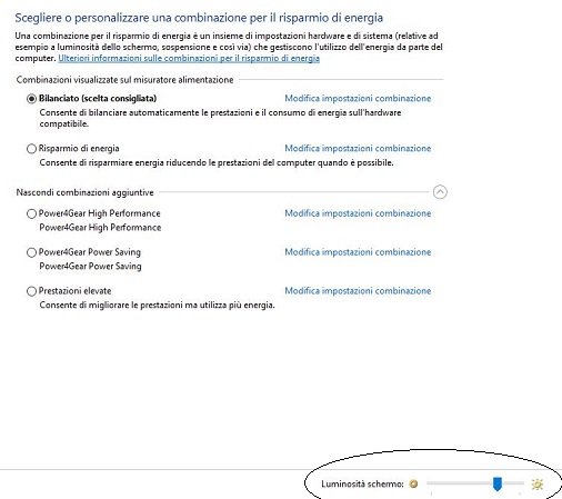

Ho un hp da più di un anno ha il seguente problema:l'ho impostato per avere il risparmio energetico quindi lo schermo doveva essere buio al posto di essere assai illuminato ma ieri accendendolo l'ho vedo più illuminato,ho già provato da varie impostazioni ma nulla da fare cosa potrebbe essere?

se imposti risparmio e poi alzi manualmente la luminosità o colleghi il caricabatterie, ti ritrovi con la luminosità che hai impostato tu e non quella bassa del profilo "risparmio di energia"
in sostanza devi solo riabbassarla, con i tasti che ti sono stati suggeriti o dall'opzione apposita
nota: di norma non richiedono driver, altri tasti si ma luminosità, cambio schermo di norma sono hardcoded, quello che perdi in mancanza del sw è l'osd

A volte alcune impostazioni bloccate negli HP si risolvono con un reset che consiste nel togliere la batteria e alimentatore, attendere quindici minuti, premere il tasto di accensione per trenta secondi e risistemare il tutto, non perdi nessun dato ovviamente e a me ha funzionato due volte (mancanza di volume e poi mancata partenza del PC). La sequnza è consigliata da HP.

Dimenticavo, a volte gli HP non ricordano le impostazioni di luminositò, se è solo questo basta ricorreggerle dal pannello che ti hanno indicato.
