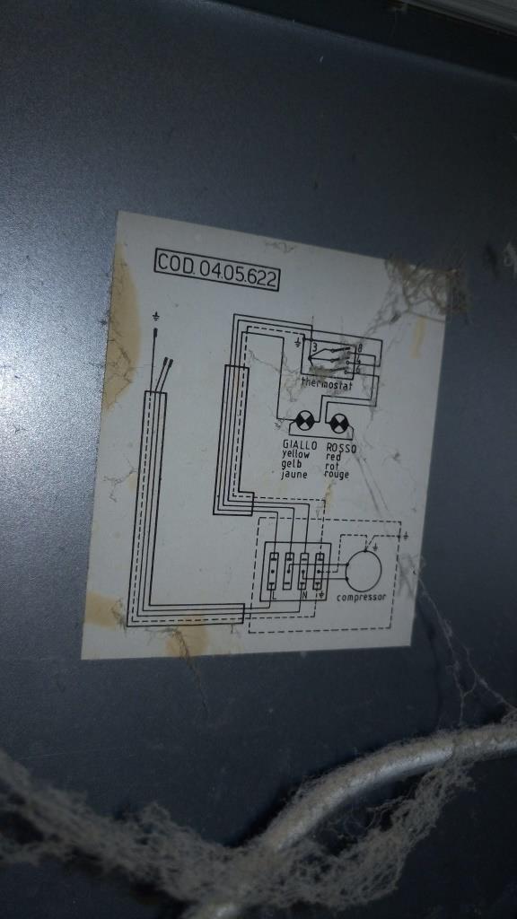

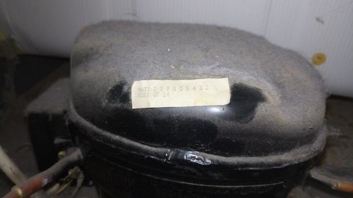

salve a tutti, volevo riparare da solo il mio congelatore a cassetti, e dato che ci sono molti esperti come ho potuto notare, volevo un aiuto: ad un certo punto ha cominciato a fare un rumore come un TAC. a ripetizione, sembra che si avvia poi si tente il tac e si ferma.... poi lo rifà ancore in continuazione, cosa puo essere? devo cambiare forse la protezione?.. grazie anticipatamente

E' molto probabile, se ho interpretato bene quello che hai scritto, che tu abbia il compressore che va in protezione per surriscaldamento.
Si dovrebbe notare, che tra tac e l'altro, c'è un momento che il compressore è sotto tensione: si può notare ad orecchio un leggero muglìo, oppure in quel momento, se avevi acceso una lampada ad incandescenza sulla solita linea ( è sufficiente la lampada interna del congelatore se c'è, purchè sia ad incandescenza) si deve notare un leggero abbassamento di luminosità.
Una causa molto frequente, è che una valvola del compressore, si è incollata.
Io adottavo questo sistema, nel momento che il compressore muglia, con il manico di legno di un bel martello, davo 3 o 4 colpi energici sulla carcassa del compressore, stando attento di non colpire parti delicate o diverse.
Prova! al 90 % ti riparte.
