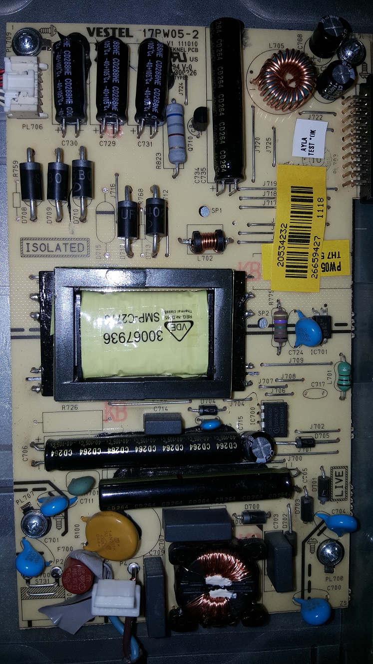

Ciao e tutti, possiedo un piccolo televisore LED da 22 pollici. Una mattina mi sveglio e vedo che la spia dello stand-by è spenta e avvicinandomi al televisore sento un suono intermittente (ogni secondo circa) tipo sonaglio. Ho smontato il retro del televisore e ho capito che il suono proviene dalla scheda di alimentazione ma non riesco a capire qual è il componente di preciso. Allego una foto della scheda (sotto non ci sono componenti, solo qualche resistenza).
Posso fare qualcosa? Grazie!!

Ma la bobina del filtro emi è strinata, o è solo un effetto ottico della foto ?
Comunque visto che Foto Utentealev ti ha trovato lo schema in rete, ti conviene fare delle misure, invece di cercare il componente "suonatore" :D che lo sarà diventato a causa di un probabile guasto altrove, probabilmente
(Però, ovviamente, potrebbe essere anche lui colpevole )

PS: cos'è il componente rettangolare giallo?

Ho testato un po' la scheda, i diodi (ho visto che è un problema comune per questo tipo di schede) funzionano tutti. Non so se conviene continuare a restare il funzionamento dei componenti visto che dovrei dissaldarli uno ad uno per testarli. Visto che sento un rumore intermittente, quale componente può emettere un ronzio? Vorrei provare questa ultima mossa, se fallisce compro la scheda nuova.

il compo rettangolare giallo è il trasformatore, e probabilmente è proprio lui che vibra.....(tr700 nello schema)

dadothebest ha scritto:Ho testato un po' la scheda, i diodi (ho visto che è un problema comune per questo tipo di schede) funzionano tutti. Non so se conviene continuare a restare il funzionamento dei componenti visto che dovrei dissaldarli uno ad uno per testarli. Visto che sento un rumore intermittente, quale componente può emettere un ronzio? Vorrei provare questa ultima mossa, se fallisce compro la scheda nuova.
Non devi dissaldare i componenti uno ad uno per testarli, non è che si procede in questo modo per trovare un guasto.
Ti hanno trovato lo schema e da quello puoi fare le misure.
Devi solo individuare sui morsetti o sulle piste piste del PCB i punti in cui rispetto massa devi trovare le tensioni riportate sullo schema.
Perciò con il puntale nero posto su un punto di massa devi controllare se sono presenti le varie tensioni:
12 V- 24 V e 5 V e anche la tensione di 22 V circa sul pin 7 del IC700 il ICE3BR1765J.
questo lo devi fare , però, attaccando l' alimentazione di rete nei punti 1-2 dello schema
A questo punto le possibilità sono due:
1) non c'è tensione in qualsiasi punto
2) manca solo una tensione o al massimo due ( per esempio sono presenti tutte tranne il 12 V ).
Se sei al punto 1), allora devi controllare se all' uscita dei diodi di raddrizzamento rete che fanno capo ai terminali dei condensatori C705- C706 è presente la tensione di rete raddrizzata cioè circa poco più di 300 V.
Il puntale rosso al pin positivo dell' elettrolitico e quello nero ovviamente, al pin negativo dello stesso oppure lascialo nel punto di massa comune che hai usato prima ( ma meglio dei misuri direttamente ai capi dei condensatori.)
Siccome dalla tua domanda
dadothebest ha scritto:PS: cos'è il componente rettangolare giallo?
si deduce che hai poca pratica, stai attento a nel fare le misure.
Accertati di non fare corti fra le piste e di non toccare niente con le mani, altrimenti lascia perdere.
Se sei al punto 2) allora ti daremo altre direttive.
Anche se identificassimo che il colpevole è il trasformatore ( quel coso giallo ) sarebbe un problema sostituirlo.
Quello non è un semplice trasformatore di rete.
Perciò controlliamo se il problema è lui, oppure no.
