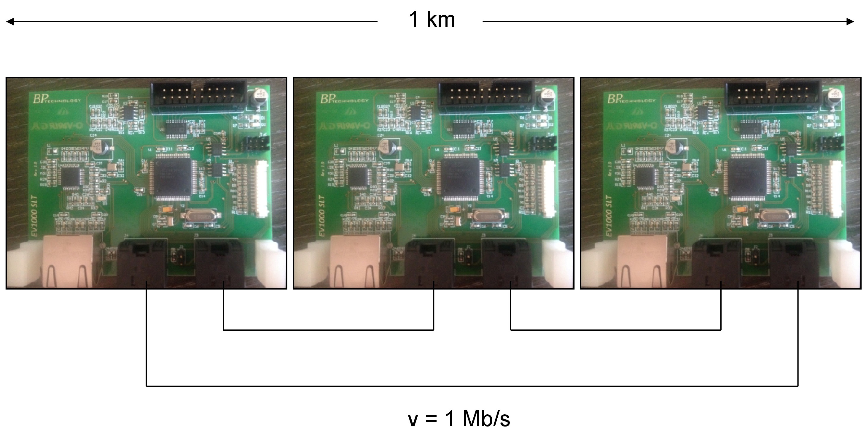

Salve a tutti. Vi spiego la mia questione. Sto lavorando su un sistema di evacuazione EVAC. In particolare è necessario condurre dei segnali audio su distanze di 1 km mediante RS485. Il mio compito è quello di progettare un ripetitore di segnale che lo prenda in ingresso e lo restituisca in uscita senza degradazione. Il segnale è analogico. Che soluzione suggerite? Come fare il ripetitore? Grazie mille

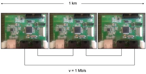

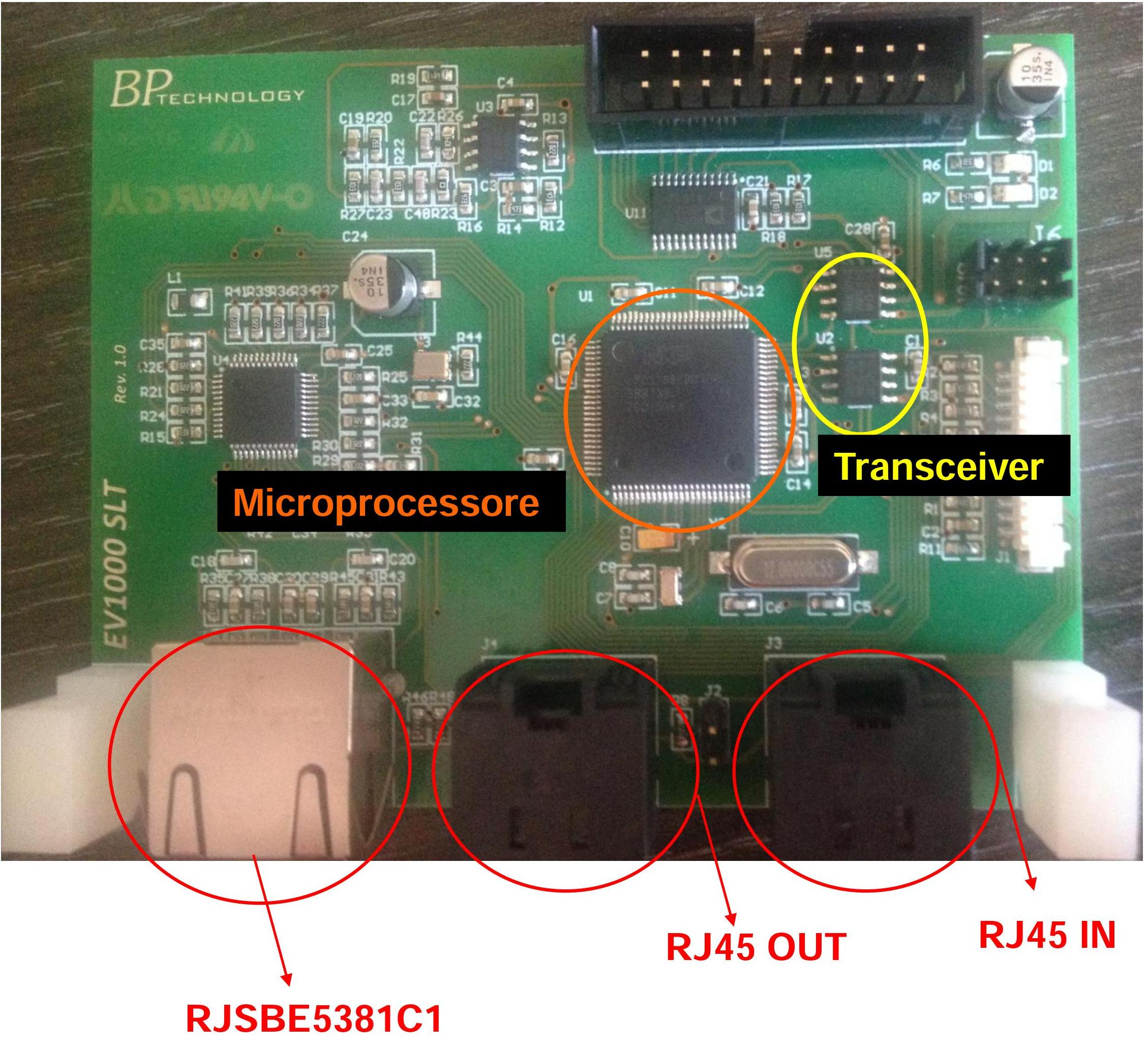

Allora, arrivano 4 segnali audio (analogici) all’ingresso di un selettore che sceglie quale dei 4 segnali deve dare in uscita. Il segnale scelto arriva in ingresso a un microprocessore che comprende anche i convertitori ADC e DAC. Il segnale arriva all’ADC, viene quindi campionato e inviato (mediante trasmissione seriale) a un connettore per RS 485 che a sua volta lo sdoppia e lo invia a due transceiver (ogni ingresso è A+ e A-).
Questo segnale deve quindi essere trasmesso da una scheda SLT1 a una SLT2, a sua volta a SLT 3 per poi tornare a SLT1 completando un loop chiuso. La distanza tra SLT1 e SLT3 è 1 km, il problema è progettare un ripetitore di segnale in modo da non far degradare il segnale lungo il tragitto da una scheda all’altra.
Finalmente sappiamo che sono segnali digitali trasmessi a 1 Mbit/s.
Per trasmettere un segnale audio di qualità media dovrebbero bastare 64 kbit/s, a cosa servono i 1 Mbit/s ?
Ci sono altri segnali??
La trasmissione è unidirezionale come appare dalla descrizione o bidirezionale ? (half o full duplex ?).
Non dovrebbe essere difficile trovare in commercio dei ripetitori di linea RS422.
1 Mbit/s >> frequenza 500 kHz >> lunghezza d'onda nel vuoto 2000 metri >> 1/4 onda 500 metri:
per evitare riflessioni con distorsione del segnale ricevuto occorre chiudere accuratamente la linea sulla sua impedenza caratteristica.
