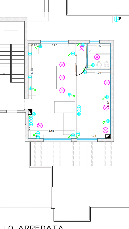

Avrei bisogno di un consiglio per un impianto che sto realizzando. Si tratta di un "piano casa", una terrazza che stanno trasformando in un attico. Allo stato attuale il contatore é in comune tra la casa di sotto e l'attico, e tale rimarrà. É stato aumentata la fornitura a 6 kW.
Per prima cosa ho consigliato nell'appartamento di sotto di metter un magnetotermico differenziale da 32A al posto di quello attuale da 25A. Nell'attico vorrei utilizzare il seguente schema: magnetotermico differenziale gen. da 25A, linea prese da 16A, linea luci 10A, 2 magnetotermici da 16A curva D per 2 pompe di calore (uno per ognuno). La casa avrà forno, lavastoviglie e lavatrice. Per la sez. dei cavi userò ø6 dal generale ai magnetotermici delle varie linee; ø4 dal magnetotermico prese alla scatola e ø2.5 dal magnetotermico luci alla scatola; agli utilizzatori userò ø2.5 per le prese, ø1.5 per le luci e ø4 per lavatrice, lavastoviglie e forno che avranno anche l'interruttore bipolare.
Dite che va tutto bene o é mal dimensionato? (Ho preso un MT DIFF. Da 25A per evitare che nell'attico si vada oltre i 3 kW ed avere quindi 3 giù e 3 su...che ne dite?

Ciao, Foto UtenteIgna, e benvenuto su questo forum.
L'unico consiglio che posso darti riguardo alle tue richieste è di rivolgerti ad un professionista del settore, al quale rappresentare le tue esigenze specifiche, per conoscere le soluzioni più idonee per conciliare le tue esigenze con la necessità di un impianto SICURO e rispondente alle norme di legge.
Il tuo approccio al problema è sbagliato, per progettare un impianto elettrico sono necessarie specifiche conoscenze delle norme, non basta fare un elenco con qualche componente e citare qualche sezione di filo. Giusto per fare qualche esempio, hai considerato il calcolo della protezione di ogni linea, il numero di prese, la collocazione delle prese nel bagno, la selettività tra i differenziali? E l'impianto di terra? Te ne sei forse dimenticato?
In conclusione, non penso sia possibile dare altra risposta alla tua domanda.

Un unico differenziale per tutti questi carichi e' una fonte di guai.

Messaggioda Foto UtenteGiovepluvio » 27 set 2016, 9:11
Igna ha scritto:(Ho preso un MT DIFF. Da 25A per evitare che nell'attico si vada oltre i 3 kW ed avere quindi 3 giù e 3 su...che ne dite?
25*230=5750

Messaggioda Foto UtenteIgna » 27 set 2016, 11:52
Grande atomorama, lo apprezzo molto: ecco la carta in allegato.. Se hai bisogno di ulteriori info te le mando subito...tieni presente che il committente vorrebbe un impianto base con linea luci e prese, per cui, salvo le pompe di calore, il resto (lavastoviglie, lavatrice e forno) li vogliono collegati sulla linea prese.
