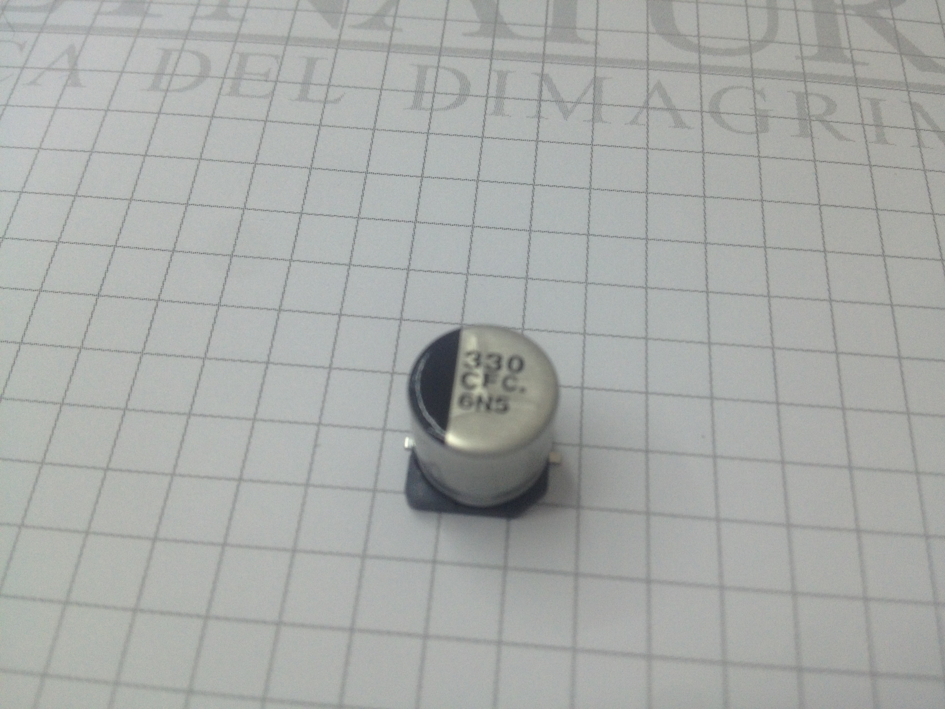

Messaggioda Foto Utenteanthony87 » 3 ott 2016, 15:24
ecco il condensatore. Confermate che sia 330 pF ?

Messaggioda Foto Utenteclaudiocedrone » 3 ott 2016, 15:47
:-) No ! (ma postare la foto dall'inizio no ?... ) E' un elettrolitico SMD da 330 microfarad e (credo) 6,5 Vl. O_/

Messaggioda Foto UtenteeAlucarD » 3 ott 2016, 16:13
confermo
e anche se può sembrare ammaccato quella è la sua forma naturale
dovrebbe appartenere alla scheda madre di un PC o simili
n.b. chi deve dimagrire ? :mrgreen:

Messaggioda Foto Utentemir » 3 ott 2016, 19:36
anthony87 ha scritto: Confermate che sia 330 pF ?
Ho toppato.
Vista l'immagine si sè svelato il corretto valore, come confermato da Foto Utenteclaudiocedrone ed Foto UtenteeAlucarD .
Però ora che si ha disponibile l'immagine, mi viene spontanea una domanda: perché vuoi sostituire quel condensatore ? dall'aspetto in foto non si direbbe guasto, a meno che tu non lo abbia misurato (capacimetro).
