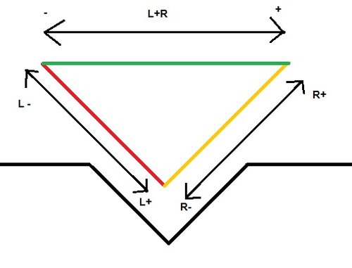

Come fa una testina a captare i due canali audio dal solco di un disco al vinile ?

Se non ricordo male,il solco di incisione ha i due lati incisi per ogni canale, ovvero sinistro e destro con un angolazione di 45°.

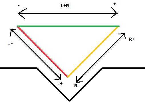

In pratica il cantilever ha 2 "ricettori" messi a 90° l'uno rispetto all'altro in questo modo un lato del solco sollecita il ricettore di un canale, mentre il lato opposto sollecita l'altro ricettore.
Mi sembra però che non spieghi la retrocompatibilità con le testine mono. Provo a fare un disegno, ma ho accesso solo al notebook con il touchpad...
